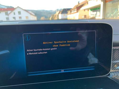

Morgen Termin in der Werkstatt....Türen pfeifen ab 100km/h sehr unangenehm und laut und Systemausfall... nach 500 km....
Beide Meldungen hatte ich bereits nach 10 km. Das Pfeifen ebenso. Bist Du sicher, dass das Pfeifen nicht von vorne kommt? Bei einigen hier lag das an zu tief eingebauter Frontscheibe.
Ja, ganz sicher... was war denn bei dir mit den Meldungen, wenn ich fragen darf?
Darüber hat mich der Mercedes Service im Unklaren gelassen. Der Wagen stand 4 Tage in der Werkstatt und die Meldungen sind nie mehr aufgetaucht. Der Spalt zwischen Scheibe und Dach wurde abgeklebt, da die Scheibe einige Wochen Lieferzeit hatte.

So wie versprochen hier die Neuigkeiten: die Probleme mit den ausgefallenen Assistenzsystemen waren Software bedingt und offensichtlich schnell zu lösen. Der Meister findet ebenfalls, dass das Auto mit den Windgeräuschen an den Türen viel zu laut(!) ist. Er hat direkt einen zweiten GLB Probe gefahren um einen Vergleich zu haben...dort aber das gleiche festgestellt. Er hat es jetzt mal an die Zentrale gemeldet und um Unterstützung bei der Lösungsfindung zu bekommen. Grundsätzlich scheint Mercedes das Problem der schlechten Geräuschisolierung der Fahrerkabine bereits erkannt zu haben. Also die Story ist noch nicht zu Ende....leider...

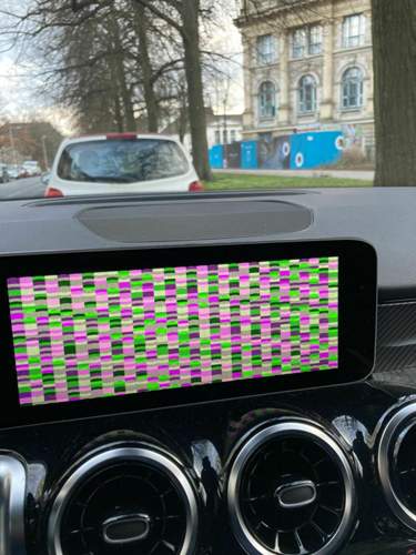

Gestern hatte ich eine neue Beobachtung beim MBUX... ich habe dann Motor neu gestartet, half nicht. Danach Motor aus, Fahrzeug verriegelt und neu geöffnet und Motor neu gestartet, dann startete es neu und Problem war behoben.
MBUX
