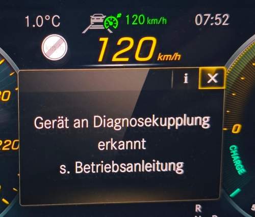

Hi Leute,
ich habe am 01.04.25 wieder einen Termin bei MB.
Vorab habe ich mein Fehlerspeicher in unsere Betriebswerkstatt auslesen lassen.
Vielleicht kann mir jemand diese Fehlercode erklären, damit ich bei MB geziehlt auf fehler in weisen kann.
Hier die Liste. Bilder auch im Anhang.

@wer_pa
Das Fahrzeug hat noch 1,5 Jahre Garantie, daher wäre es für mich von Vorteil zu wissen was da nicht stimmt.
Und der Fehlerspeicher wurde zwischendurch mal schnell ausgelesen mit einem Maxil IM608Pro und unser KFZ-Elektriker hatte keine Zeit mir die Fehler zu erläutern.
Hier noch einige Bilder die mir im MBUX angezeigt werden.
Ich kann diese Fehler aber nicht reproduzieren.

Ja :-) genau das musst du machen bei deinem Termin bei MB. Mit irgendwelchen Fehlercodes umherwedeln, ausgelesen mit nichtkonformen Gerät die dann auch kein MB Standard sind. Die glauben dann gleich an 'nen April-Scherz.
Freundliche Grüße
@BMW-Biker007
In anderen Foren wurde der Fehler auch schon gepostet, leider gab es bisher keine Rückmeldung, ob und wie der Fehler beseitigt wurde. Deine Bilder dürften der Werkstatt aber reichen, um sich dem Fehler zu widmen.
www.motor-talk.de/.../...nosekupplung-geraet-erkannt-t8114184.html?...
