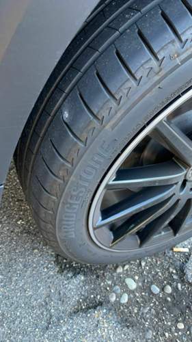

Haste sowas mit dem GLB -haste ein echtes Problem… kein Ersatzrad ist klar… kein Tirefit und keinen Wagenheber …. Das war mir nicht klar…. 130 km vor der deutschen Grenze in der Schweiz….. sowas willst am Freitagnachmittag nicht haben…ich bin mit Zug nach Hause uns mein Auto steht jetzt mit plattem Reifen in Bern bei einem MB Händler- Ersatzwagen gab es nicht, weil der angeblich nicht aus der Schweiz raus darf….
Kommt auf die Uhrzeit an.
ADAC und ab zum Reifenhändler, der macht einen Stopfen rein und gut ist.
Warum montiert Mercedes keinen neuen Reifen?
Zu spät, in der Werkstatt niemand mehr da?
