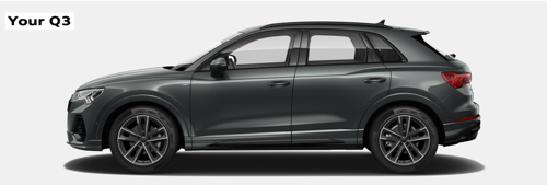

Heute den neuen meiner Frau abgeholt.
Rückfahrkamera wurde im Werk nicht eingebaut und falsche Felgen auch geliefert.
Rückfahrkamera wird nächste Woche noch verbaut und anscheinend sind die Felgen die wir ausgesucht haben nicht mehr verfügbar 😁😁
Werden uns übers Wochenende mal Gedanken machen.
Konfig
Neu
mit den Felgen stand letzte Woche ein neu ausgelieferter vor dem Forum in Neckarsulm
