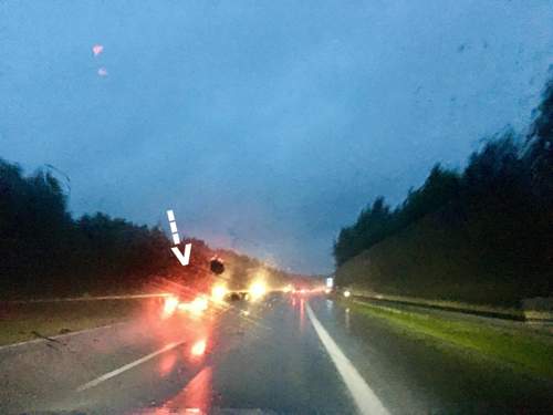

  • Nach meiner Neuwagenabholung kam es auf der Fahrt nach Hause in Dämmerung zu starken Regengüssen die Scheibenwischer schmierten dabei so sehr das alles verzerrt und verschwommen zu erkennen war. Was allerdings ganz klar zu erkennen waren Schlieren und runde Sicheln wie von einer Poliermaschine. Diese sind gleichmäßig über die gesamte Scheibe verteilt. Nur bei Regen, Dämmerung und eingeschalteten Scheibenwischern zu erkennen! Auf dem Bild wahrscheinlich kaum zu erahnen.

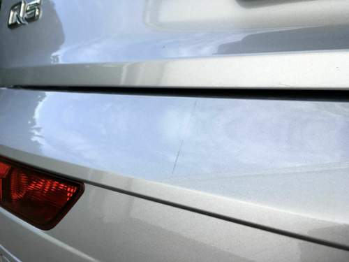

  • An der Ladekante hinten gibt es einen oberflächigen Kratzer in dunkelrot.
Die Audi Kundenbetreuung bat mich nichts zu verändern und morgen hab ich ein Termin beim Audi-Händler.

Hast du den Kratzer schon bei der Übergabe festgestellt? Wenn ja, frage ich mich, wieso das nicht vorher behoben wurde, denn zu übersehen ist er ja nicht.

Bzgl Scheibe denke ich hat dein Händler schlampig den Transportschutz entfernt..
Ja habe alles vor Ort festgestellt außer das mit der Scheibe das kam erst beim Regen und der Dämmerung zum Vorschein. Hab auch unten überall geschaut ob er irgendwo angestoßen ist usw. Der Herr von der Übergabe meinte ich sollte mich an die Audi Kundenbetreung mit der Beschwerde wenden. Hab ich dann auch gemacht. Die haben sich auch relativ schnell telefonisch gemeldet und anschließend bekam ich den Termin im zuständigen Autohaus. Da bin ich gleich morgen. Ach ja und der hintere Scheibenwischer funktioniert übrigens super.

Moin,
war heute bei meinem HDL. und der Meister hat meine Scheibenwischer um einen Zacken/Rastung verstellt und meint jetzt müsste es gut sein, denn sonst würden die unten gegen schlagen und das ist schlimmer für den Scheibenwischmotor so sagte er.
Um wieviel Zacken bzw. Rastung wurde bei euch verstellt?
