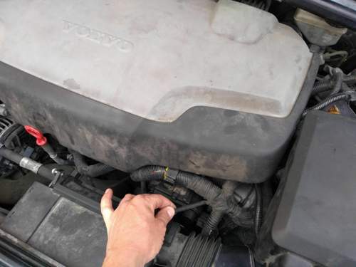

was ist das für ein Kabel? Wo führt es hin? Ich habe einen 2007 Volvo V70 D5 mt 185PS.
Im Motorraum ist kein "Gegenstück" zu erkennen. Ich habe keine Ahnung, wo das Kabel hinführt und welche Funktion es hat! Das Fahrzeug ist jedoch im Notlauf.
Wer kann mir das Rätsel lösen?

Auslesen bringt gewissheit - lass das machen. Vielleicht hängt es gar nicht zusammen....
Wenn es durchtrennt wurde, muss es ein Gegenstück geben.
Hilft das?

Mach die Abdeckung weg, dann siehst du mehr. Einfach vorne unten greifen und nach oben rucken.
Hans
Ich weiß nicht, wofür das Kabel ist. Auf alle Fälle gehört da ein Stecker dran, welcher einfach nur gegen Verschmutzung geschützt ist.

Nein. Das Kabel hat einfach nur einen 2poligen Stecker, der zugestöpselt ist. Nicht gebrückt. Nur verschlossen. Alle anderen Sensoren sind ja an Ort und Stelle.

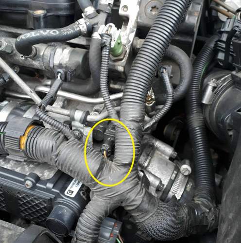

der 163PSer hat diesen Sensor nicht,Stecker ist 2 Polig ,
ergo ist beim 163PSer dort eine Blindtülle drauf .
Kabelfarbe,denke Braun und Gelb /Blau oder Braun???
im gemopsten Bild von amberger sollte es der gelbe Kreis sein .
ein sogenannter Jetronic-Stecker !

@macmobil schrieb am 23. April 2019 um 21:34:45 Uhr:
Ist das Kabel denn defekt? Auf dem Bild sieht man nichts.

Rosi. Ich hab 185 PS und die Blindtülle.
Lake,hat deiner Drallklappen?
Evtl gibt es diesen Sensor nur mit Euro 4(was Du hast) und Drallklappen?
wenn der Stecker bei Dir eine Blindschleiche hat,
mache doch einmal diese ab und
warte auf eine Fehlermeldung.
Jupp. Mit Drallklappen.
Nochmal: es ist einfach nur ein Schutz drüber.

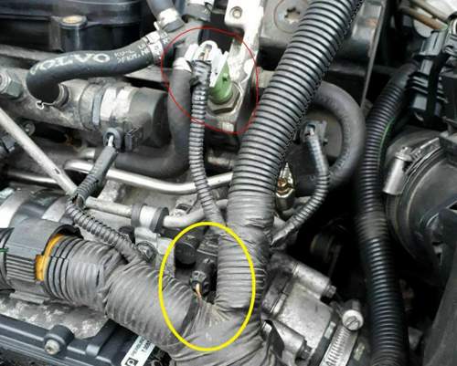

Ne, beim D5244T4 ist das im roten Kreis der Temperaturgeber Hochdruckpumpe.

Danke eet !
für was ist dann der Jetronic Stecker aus Lake seinem Bild?
