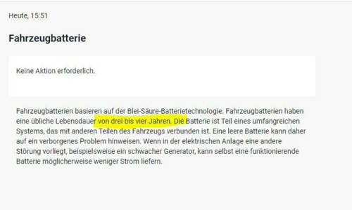

Haltbarkeit der Batterie - Angabe
Moin!
unsere hat auch keine 2 Jahre gehalten. Aber wie beschrieben ... abends abgestellt und morgens kein Mucks mehr! Aufgeladen, also das Auto, FOH - neue eingebaut.... passiert wohl "manchmal"

Wenn das Start-/Stop-System nicht mehr "arbeitet" sind das die ersten Anzeichen für eine schwächelnde Batterie.Entweder entladen durch Nutzungsprofil (viel Kurzstrecke mit vielen Verbrauchern) oder eben schwach durch Defekt.
Ja, ich weiß, meine Gedanken waren dann auch gleich bei der Batterie
Kann aus dem Zubehör zum Beispiel auch passieren. Namhafte Markenbatterie war bei mir nach nicht mal zwei Jahren kaputt. Gibt's immmer mal wieder.
Ganz wichtig ist halt auch auch die Pflege. Wenn man merkt, dass S/S nicht mehr aktiviert ist und dann ständig Kurzstrecken mit Sitzheizung & Co. fährt ist der Akku für ein Nachladen dankbar .;)
Beim Insignia hat man ja die Anzeige direkt vor der Nase und kann leicht sehen, wie es der Batterie (und dem Generator) geht.
