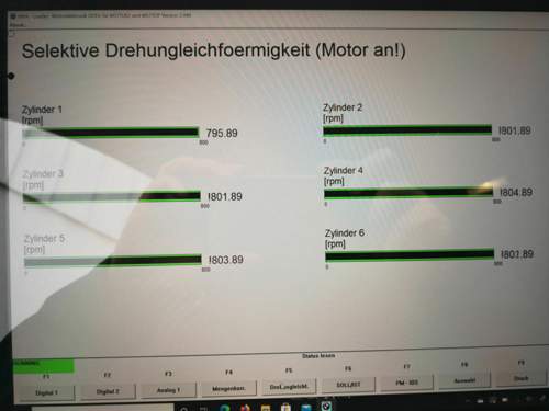

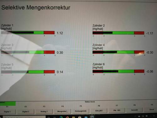

Servus zusammen, wollte das Thema nochmal hochholen. Mir ist jetzt wieder aufgefallen das ich beim Kaltstart 1 Grad beim Starten der Motor wieder unruhig läuft. Sobald ich ein bißchen fahre pendelt es sich auch wieder ein und läuft ruhiger. Hab mal die Werte direkt nach dem Start mitgezeichnet. Ist evtl. Injektor 1 und 2 schlecht? Kann mann hierbei eigentlich die Laufruhe auch auslesen (in %) fand hier keinen Punkt dazu...
Die Werte sehen in Ordnung aus. Ich würde die injektoren mal reinigen. Nur äußerlich und nur mit Dichtungsentferner und Bremsenreiniger. AUF GAR KEINEN FALL MECHANISCH REINIGEN. Also mit schleifmitteln o.ä. Bloß nicht. Das hat bei meinem damals auch sehr gut geholfen. Die sind bestimmt ziemlich verdreckt. Das dauert schonmal n Nachmittag aber das könnte hier wirklich Abhilfe schaffen.
