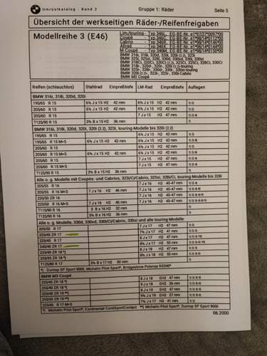

hallo, habe vor mir 17 zoller M68 felgen zuzulegen!!!
muss ich die eintragen?? is ja org. bmw?! evt. ABE?
hat jmd eine? find keine!
falls doch ABE gilt die ja nur für felge, muss ich die gummis dann eintragen????
in meinen papieren is nur 16zoll eingetragen!

Danke für denn Link was muss ich da eingeben bei e.g
Hab nur das gefunden
16497861169601884425524890661795
Das reicht doch
Die 18 Zoll Mischbereifung ist für alle o.g. Fahrzeuge zulässig

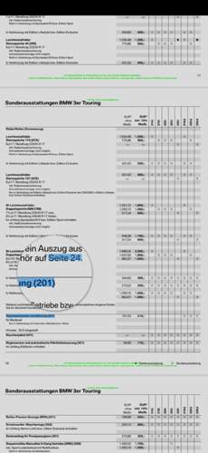

Hier nochmal ein Auszug aus der Preisliste

Ok super danke
