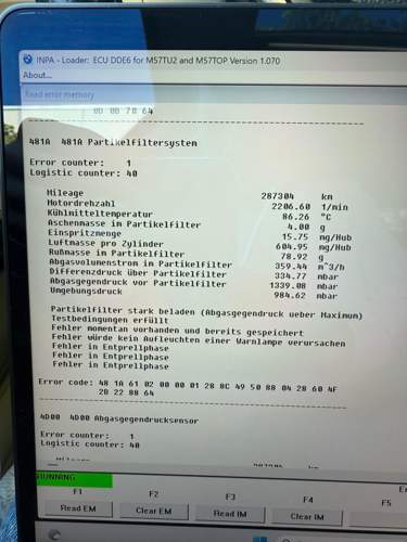

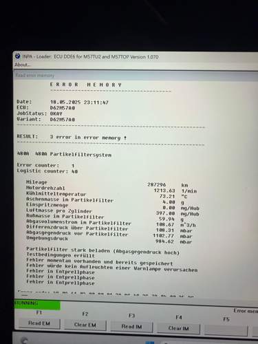

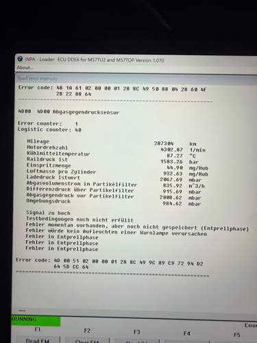

ich fahre einen BMW e92 330d mit dem M57TU2 (231 PS) und habe kürzlich per INPA einige Fehler ausgelesen. Nach einer 30 km Autobahnfahrt kamen plötzlich mehrere Fehlercodes im Zusammenhang mit dem DPF:
  • 480A – Partikelfilter stark beladen (Abgasgegendruck hoch)
  • 481A – Partikelfilter stark beladen (Abgasgegendruck über Maximum)
  • 4D00 - Abgasgegendrucksensor, Signal zu hoch
Was mich verwirrt:
Der Wagen fährt absolut normal. Kein wirklich spürbarer Leistungsverlust, Verbrauch unauffällig. Das Auto war auch beim TÜV (inkl. AU) vor Kurzem noch völlig unauffällig und hat bestanden.
Bei jeder fahrt nach circa 6 km kommt die Warnleuchte des DPFs.
Anbei Bilder von aktuell 3 Fehlermeldungen aus INPA.
Jetzt meine Frage:
  • Ist nur der Drucksensor defekt oder ist der DPF wirklich verstopft?
Bin für jeden Hinweis dankbar – möchte ungern einen intakten DPF tauschen, nur weil der Sensor spinnt. 😊

Zitat:@roman-bmw schrieb am 21. Mai 2025 um 01:26:38 Uhr:
Klinke mich kurz mal ein. Da du die beiden Fehler (480A/481A) hast, wird sämtliche Regeneration blockiert. Was mir geholfen hat, war eine sehr lange konstante Fahrt mit ISTA aufm Laptop und einem Autoklicker-Programm, wo ich die Dauer auf 7 Sekunden gestellt habe. Also Regeneration angefordet, Motor FS löschen im DDE anvisiert und das Programm alle 7 Sekunden selber ausführen lassen. Nach 8 Sekunden wurde immer der Fehler geschmissen. So konnte ich provozieren, dass er so langsam freigebrannt hat. Dann aufm Rastplatz nach etwa 80km gecheckt, ob der Fehler wieder nach 8 Sekunden geschmissen wird. War nicht der Fall. Also neue Regeneration angefordert und weitere 50km nach Hause gefahren. Seitdem habe ich Ruhe. Der DPF wurde bei mir voll, weil ich den Differenzdrucksensor mitgetauscht habe und zwar nicht original von BMW. Also solltest du den tauschen wollen, dann erspare dir die Mühe und kaufe direkt nur den originalen von BMW. Schon echt zu viel davon in Foren und auf Facebook in Gruppen gelesen.Mit INPA sollte das auch gehen. Übrigens. Welche Laufleistung hat der Dpf? Nicht, dass er einfach schon nur voll ist und professionell gereinigt bzw. ersetzt werden muss. Gruß Roman

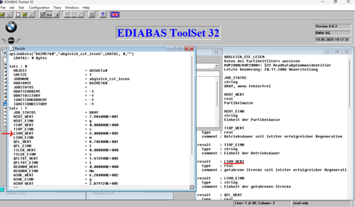

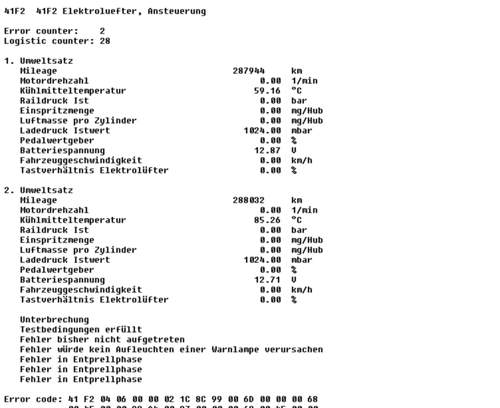

Der DPF ist leider wieder voll und es wurde seit der erzwungenen Regeneration keine mehr angestoßen. Laut Toolset war die letzte erfolgreiche Regeneration vor 67 Litern Kraftstoff.
Ich habe den Fehlerspeicher ausgelesen und die selben 2 Fehlermeldungen wie letztes Mal erhalten, allerdings eine Neue:
  • 41F2 Elektrolüfter, Ansteuerung (Vollständige Fehlermeldung im Anhang)
Jetzt bin ich wieder etwas verwirrt, wieso die Regeneration nicht von selbst angestoßen wird.
Nach der erzwungenen Regeneration waren die Werte alle top, also kann ich den DPF ja ausschließen?
Mir ist außerdem beim Auslesen des Gegendrucks etwas komisches aufgefallen:
Wenn ich die Zündung an habe springt der Gegendruck von 0 auf 8192 hPa hin und her. Ist das normal?
Vielen Dank schonmal
LG Leon

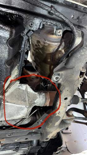

Servus,
ich bin aktuell dabei den DPF raus zu bauen.
Motorhalterung mit Motorlager sind schon ausgebaut dpf ist locker und vom Abgasrohr getrennt.
Das einzigste Problem ist die Antriebswelle wegen xDrive vorne. Wie ich das gesehen habe ist da kein Platz, den DPf rauszubekommen, wenn die drinnen bleibt.
Hat jemand eine grobe Anleitung/Tipps für den Ausbau von der Antriebswelle und dem Teil was unten verbunden ist? (Bild beigefügt)
Bzw. gibt es einen anderen Weg den DPF raus zu bekommen?
Vielen Dank
LG Leon
Bild #211561257
Die Antriebswelle kann drin bleiben, die Achse muss runter und vorzugsweise die Sensorik abbauen.
