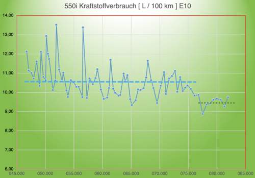

2. Wie viel Sprit genehmigt sich der Sleeper im ECO PRO Individual Betrieb?
Kurz und knapp - weit weniger als in kühnsten Träumen bei einem V8 zu erwarten wäre.
Bisher hab ich die ECO PRO Taste völlig verschmäht - aus gutem Grunde - mir missfällt es, wenn der Motor fortwährend ab-und wieder angeschalten wird. Das ist weder Materialschonend noch akustisch angenehm im Betrieb, Deshalb drücke ich immer sofort nach dem Anlassen die Start-Stopp-Automatik weg - hab es während der dreijährigen Gebrauchtgarantie nicht rausprogrammieren lassen.
Mit ECO PRO Individual ist der Verbrauch von vormals 10,5 L / 100 km im Langstreckentrimm auf jetzt deutlich unter 9,5 L / 100 km im Durchschnitt gefallen => das sind erfreulich mehr als 10 % Mindervrebrauch im Vergleich zum Standard Modus. Zwei Dinge machen diese möglich:
  • Segelfunktion ( bei im Standgas laufendem Motor Auskuppeln zur Materialschonung )
  • Geänderte Kennlinie des Gaspedals ( vor allem in der Stadt ein Segen beim Losfahren an der Ampel - wer mag schon bei jedem Ampelstart die Kopfstütze in den Hinterkopf geknallt bekommen? )
Das alles ohne Änderung meiner Fahrweise und mit Geschwindigkeitsspitzen im Bereich um 230 km/h auf der Autobahn. Lange Baustellen und zäh fliessender Verkehr verhindern sowieso zuweilen Dauerpowerplay auf immer mehr Strecken. Selbstverständlich kann man locker über 15 L / 100 km verbrauchen - jedoch wäre das dann mutmaßlich jenseits der StVO und zudem für mich ärgerlich wegen der vielen Tankstops. 900 km in der Tankanzeige zu sehen ist bei einem V8 Benziner schon erstaunlich. Werden natürlich real eher 650 .. 700 km ( plus 100+ km Reserve ) jedoch liegen dann bei zuweilen voll besetztem Auto oftmals 4 .. 5 h Autobahnfahrt mit Ultralangstrecke dazwischen und dank PaceDrive immer mit dem günstigsten Sprit im Umfeld. Schon erstaunlich wie viele EC Kartenterminals ich in den vergangenen Wochen an automatisierten Tankstellen benutzt habe. Durchschnittspreis dieses Jahr bisher € 1,736 pro Liter E10
Gemäss der Ölanalyse auch weiterhin weder Kraftstoff noch Wasser im Motoröl nachweisbar oder gar erhöhter Verbrauch. Auf diesem Niveau lässt es sich entspannt und vor allem standesgemäss über deutsche Autobahnen brausen ohne Reue und/oder Nutzfahrzeugakustik.
Ich bin überzeugt, dass ein sparsam Fahrender eine Sieben vor dem Komma erzielen kann - doch das wäre nichts für mich - die netten Zwischenspurts bei leeren Autobahnteilabschnitten und die erfreulich flott fahrbaren Autobahn Auf- und Abfahrten möchte ich mir keinesfalls entgehen lassen nur um Sprit zu sparen - ich geniesse jeden Meter Strecke - jetzt eben noch preiswerter.

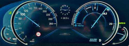

902 km Tankreichweite mit einem V8
E10 ECO PRO Umstellung
Danke für den langen Erfahrungsbericht! Der Verbrauch bei meinem M550i überrascht mich immer wieder. Zuletzt bei Urlaubsreise in den Niederlanden wo mit 110 km/h auf dem Tacho nach über 220km der Durchschnittverbrauch bei 7,2 l/100km lag.
@igelkotten schrieb am 15. August 2023 um 21:58:59 Uhr:
Ja - schon erstaunlich wie wenig man mit einem modernen Motorkonzept trotz 8 Zylindern brauchen könnte wenn die staatlich willkürlich verordneten Regeln dem nicht entgegen stünden.
Über BC oder an der Tanke mit Nachfüllen gemessen?

Über dem BC gemessen was aber meistens sehr gut stimmt wenn ich den BC beim tanken abstimme. Kann verstehen warum keine Zylinderabschaltensysteme Sinn machen wenn er so sparsam ist. Nur im Stadtverkehr mag ich den Verbrauch nicht.
