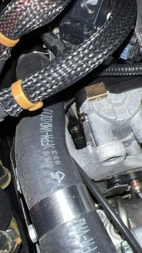

Selbes Problem bei mir nach Garantie Ende vor ein paar Wochen. Betrifft allerdings nur einen auf der Beifahrerseite. Bin mal gespannt was BMW nächste Woche sagt…
@Sheeck schrieb am 4. Juni 2024 um 15:50:10 Uhr:
Vielleicht als Tipp, falls die Garantie schon aufgelaufen ist, würde ich umgehend verlängern, denn ohne könnte es unter Umständen teurer werden…
Was hat deiner denn gelaufen?
Und aus welchem Baujahr?
Ja das Problem ist nur das mein BMW Zentrum vor Ort absolut Inkompetent ist, Kunden Eigentum sehr schlecht behandelt und ich eigentlich ganz froh war das ich nicht mehr an die gebunden bin. Problem ist nur das nächste BMW Zentrum das was taugt ist 100 KM entfernt…
Deswegen bin ich mir noch unschlüssig was ich jetzt mache.
@Sheeck schrieb am 4. Juni 2024 um 16:01:35 Uhr:
Eine entsprechende Fachkompetenz ist hier definitiv Grundlage. Denn sollten die Turbos getauscht werden muss der gesamte Motor raus, das ist kein kleiner Eingriff… bin mir nicht mehr ganz sicher, aber ich meine, mein Auto war knapp 3 Wochen in der Werkstatt..
Aber vor allen würde ich das mit der Garantie als aller erstes klären….
Klingt ja nicht so prickelnd, warum wurden die Turbos dann getauscht ? Hatten die Wellen spiel? Bei mir tritt die Undichtigkeit zwischen Turbo und „Verbindungsrohr“ auf weswegen ich nicht davon ausgehe das direkt der ganze Turbo getauscht werden muss.
Das mit der Garantie kläre ich auf jeden Fall erstmal ab.
@Sheeck schrieb am 4. Juni 2024 um 16:50:03 Uhr:
Nein, kein klassischer Turboschaden…Es waren wie schon erwähnt, Undichtigkeiten am Wastegate des oberen Niederdruckturbo und an den beiden oberen Hochdruckturbos…
Alles klar, danke für die Info.
