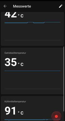

Ich habe es auch aus Bimmerlink. Die App wird sich ja nichts ausdenken und die Messwerte vom MStG bekommen. Man könnte sich vielleicht beim Messwert aussuchen vertun. Ich habe "Motoröltemperatur" und "Motoröltemperatur im Ölsumpf" z.B. zur Auswahl aber hatte jetzt nicht alle Möglichkeiten ausgewählt und verglichen. Die Angabe 42° war einfach Motoröltemperatur ohne etwas dahinter.
Also meiner braucht auch ewig lange, Wasser ist relativ schnell auf Temperatur, aber Öl und Getriebe Öl brauchen ewig…
Ich habe heute vormittag bei meiner ersten Fahrt des Tages darauf geachtet.
Beim Start hatte das Öl (wie der Rest vom Auto) Garagentemperatur, das sind momentan 15°C. Außentemperatur waren 19-20°C.
Ich fahre aus dem Ort raus und ca. 3km bis zur Autobahnauffahrt. Dann schön gemütlich auf die AB mit Tempolimit 120 (also ACC auf 130 gestellt). Sehr moderate Last also.
Nach 4km war das Öl bei 50°C, nach 7km bei 60°C, nach 10km bei 70°C. Nach ziemlich genau 20km war die übliche Betriebstemperatur von 87/88°C erreicht.
Wassertemperatur ist dem Öl dabei immer ca. 5-10K voraus, bis es sich auch bei den knapp unter 90°C einpendelt.
Dass das Öl, wie oben beschrieben, dem Wasser fast 50k nachhängt scheint mir irgendwie unplausibel. Da stimmt doch was nicht?
ja wirkt komisch. Bei nächster Gelegenheit schaue ich mir das nochmal an. 120 km/h und 20° außen sind natürlich bessere Bedingungen.
Ja, aber bisher habe ich das auch im Winter subjektiv nicht so wahrgenommen, dass der Wagen langsamer warm wird als andere.
Im Gegensatz zu meinem seligen M67, der hat echt lang gebraucht. Trotz der umfunktionierten Standheizung als Zuheizer.
