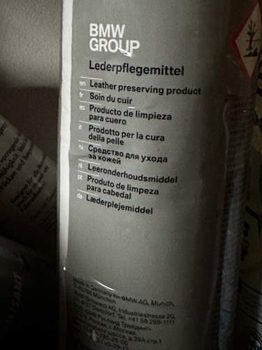

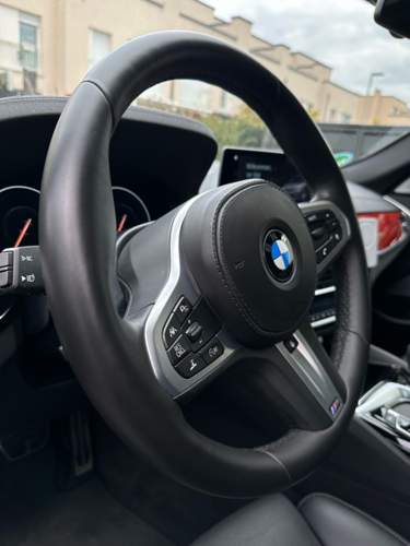

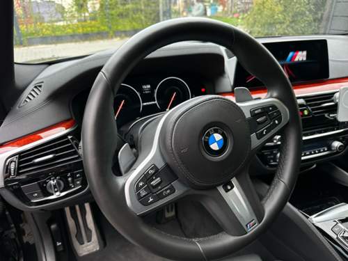

Also, ich benutze schon seit Jahren und bei allen Autos hinweg, den originalen Bmw, Lederreiniger, (Bmw Teilenr. 83 19 2 446 679)
sehr intensives Zeug, aber dafür ist das Ergebnis auch richtig gut…
Mein Fahrzeug hat über 80.000 runter und das Lenkrad ist nach wie vor schön, Matt griffig und weich….
Das Zeug kann ich blind empfehlen!
Alle paar Wochen reinigen zu einziehen lassen. Sache erledigt.
Siehe Bilder !

Grundsätzlich darf jeder mit seinem Eigentum machen was er will, empfehlenswert ist Desinfektion auf Leder aber nicht. Die darin enthaltenen Alkohole greifen das Leder an und machen es stumpf und trocken. Nach so einer Lederreinigung sollte man auch das passende Produkt zur anschließenden Pflege auftragen und das Leder rückfetten damit es geschmeidig bleibt und gerade im Sommer gegen UV-Strahlungen geschützt wird
Auf den Bildern von dir und Cslm sieht man den Unterschied sehr schön, dein Lenkrad sieht im gegensatz zu dem von Cslm stumpf und trocken aus.
Das Lenkrad von calm sieht sehr gut aus. Es wurde sicherlich regelmäßig gepflegt. Ist aber einmal der richtige Dreck drauf, helfen nur härtere Mittel. Das war bei mir der Fall. Ich hatte es nicht gepflegt. Ich jeden Tag nach der Arbeit mit Zementfingern angefasst. War total fettig und super glatt. Selbst der Lederreiniger vom lederzentrum hatte das nicht geschafft. Natürlich habe ich es nach der Reinigung wieder mit Lederpflege rückgefettet. Auf dem ersten Bild ist es mit Lederpflege drauf. Da sieht es meines Erachtens nicht mehr so stumpf aus.
Naja, war nur ein Tip. Starke Verunreinigungen gehen halt nur mit Reinigungsbenzin bzw Alkohol ab.
Es gibt halt zwei verschiedene Gründe, warum Leder speckig wird. Der eine ist Fett, welches konstant über die Hände ans Leder kommt. Das lässt sich mit diversen Reinigern recht leicht abwischen. Der andere Grund ist der mechanische Abrieb, der das Leder mit den Jahren glättet. Dieser Effekt kann von keinem Reiniger der Welt rückgängig gemacht werden. Man muss nun aufpassen, dass man nicht abgeriebenes Leder dadurch matt wirken lässt, dass man es durch Alkohol weiter austrocknet. Das mag kurzfristig wirken, verschlimmert aber langfristig das Problem sicherlich. Auch zu häufiges Putzen würde ich bleiben lassen, denn das beschleunigt ebenfalls den Abrieb. Am Ende ist es ein abwägen, wie lange das Lenkrad langfristig möglichst stumpf bleiben soll und wie lange es kurzfristig wie neu aussieht. Beides zusammen wird nicht dauerhaft funktionieren.
