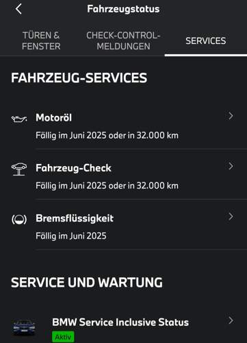

Hatte heute den Wagen beim Service/Ölwechsel (32700km seit dem letzten).
Ich stelle fest, dass sich eine halbwegs zivilisierte Fahrweise nicht nur auf den Verbrauch auswirkt sondern auch erheblich auf die Wartungsintervalle....
Ich gehe davon aus, das ist auch auf sonstigen Verschleiß etc. übertragbar.
Bremsen sind jedenfalls auch noch gut...
(Jetzt mit neuer Bremsflüssigkeit und Stahlflex-Schläuchen).
Screenshot-20230619-203328-my-bmw
hallo,
ich fahre selbst einen 550D und ich warte keine 32000km ab um ölwechsel zu machen
15.000km

Ich habe die selber Erfahrung gemacht. Allerdings mit einem 530d.
Die ersten 4.5 tkm nach dem letzten Service bin ich ausschließlich Langstrecke ohne viele Kaltstarts gefahren. Bin auch sehr bedacht gefahren. Siehe da, die Service Intervallanzeige hat nur 2tkm abgerechnet. Dann ging es die nächsten 4 tkm jede Menge Kurzstrecke mit etlichen Kaltstarts und er hat sofort statt 4 tkm ganze 6 tkm runtergezogen. Somit bin ich wieder im soll. Aber 30tkm oder mehr habe ich nie geschafft. 28 tkm war mein Maximum. Allerdings starten meine Anzeige nur mit 30 tkm und nicht bei 32 tkm wie deine. Im Schnitt bin ich immer nach 24 tkm beim Service.
Im reinen Automatikbetrieb sind die Werte von dir schwer bis gar nicht erreichbar. Viel 8. Gang manuell und beim überholen aus dem Drehzahlkeller das Drehmoment nutzen. Im besten Fall noch jede Menge segeln, dann ist es anscheinend möglich.
Also, über 32 tkm sind eine starke Leistung.
Hut ab.
Eco-Modus nutze ich quasi nie, d.h. kein segeln (manchmal Eco individual, da ist segeln auch aus).
Gleiches gilt für Start/Stop. Ist aus.
Was allerdings stimmt ist, dass ich zu 90% selber schalte, vor allem sehr früh hoch. D.h. mein Drehzahlniveau ist generell sehr niedrig. Wozu auch hochjubeln, ich hab' bei 1500/min 50% mehr Drehmoment, als z.B. ein 520d überhaupt jemals produziert. Ich muss nicht schalten 😁
Wie auch immer du es machst, es funktioniert. Nur auf das manuelle schalten muss man halt Lust haben. Aber hypermilling scheint ja auch ein wenig Hobby bzw Berufung zu sein bei dir.
Bin auf weitere Verbräuche von dir gespannt.

Interessant - hatte meinen auch gerade im Service, bei mir wird angezeigt Motoröl Juni 2025 oder 26tkm, aber Fahrzeug-Check Juni 2027 oder 50tkm.
Juni 2027? 4 Jahre?
Ja, das Basisintervall für den "Fahrzeugcheck" ist alle vier Jahre/60'000km/jeden 2ten Ölwechsel (d.h. der müsste jetzt gerade dabei gewesen sein.)
Das wird dann nach CBS (condition based service/ nutzungsabhängige Wartung) angepasst. Bei dir leicht nach unten, bei mir leicht nach oben aufgrund mehr/weniger belastendem Nutzungsprofil.
Je nach Baujahr kann das Basisintervall auch schon von vornherein 25'000/50'000km sein.
Danke für die Erläuterungen, dann passt das ja
