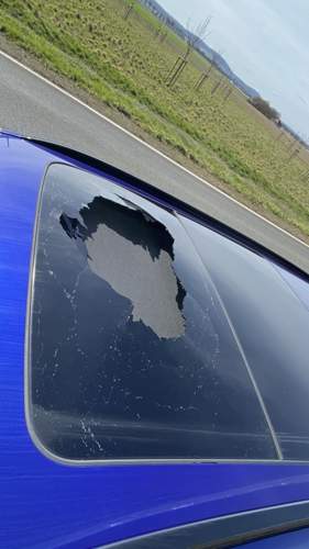

Macht das Panormadach beim G31 so viel Ärger?
Ich finde es schon sehr angenehm es bei den richtigen Temperaturen zu öffnen und die Frischluft von oben zu genießen. Dennoch bin ich unsicher, ob ich es beim geplanten Kauf eines Gebrauchtwagens (wegen einer möglicherweise häufiger auftretenden Fehleranfälligkeit?) eher meiden sollte oder es als must have an Bord sein sollte... 😕
Also mir ist das Ding 2020 bei 180 auf der leeren BAB „explodiert“. Gab einfach einen lauten Knall und das vordere Glasdach ist in zig Teile zersprungen. Einige sind dann drüber geflogen, der Rest landete zum Glück in der geschlossenen Blende. Wäre diese offen gewesen und hinten hätten unsere Kinder gesessen, wäre das im wahrsten Sinne des Wortes ins Auge gegangen.
Danach ging der Spaß richtig los. War 3x in der Werkstatt, da die Antenne (Dach und Antenne wurden durch die Splitter zerkratzt und mussten lackiert werden) nicht richtig abgedichtet wurde und deshalb Wasser reinlief. Darunter befand sich dann eine Platine für die GPS Funktionen, welche einmal nach Regen und einmal nach der Waschanlage ihre Funktion aufgab. Dach an sich war übrigens weder davor noch danach undicht oder hatte sonst irgendwelche Probleme, allerdings haben wir es auch nie aufgemacht - das Auto hat ja eine Klimaanlage. War eigentlich für die Fondpassagiere gedacht, um etwas mehr Licht reinzubringen. Hat dann aber die Tochter in der Nacht immer beim Schlaf gestört, wenn wir unter Lampen durchgefahren sind. Also war dann im Prinzip fast immer das Rollo zu, nach dem „Unfall“ sowieso.
Wie man vielleicht auf dem Foto erkennt, sieht das Glasdach etwas gebogen aus. Haben dann nach etwas Schriftverkehr „ohne Anerkennung einer Rechtspflicht“ 50% der Werkstattkosten durch BMW ersetzt bekommen. Ich hatte im Internet von einigen Fällen gelesen, bei denen bei anderen 5er ähnliches aufgrund von Verspannungen in der Scheibe/Dach passiert war.
Die Nachreparaturen waren für uns natürlich eh kostenfrei.
Auf jeden Fall nehmen wir nun kein Dach mehr.
Dach
Das Dach sieht ja übel aus und geht so gar nicht. Mal im ernst, das ist ja gemeingefährlich. Normalerweise müsste die AG da direkt mal jemanden schicken der das inspiziert.
Gut, möglich sind auch Sachen wie Haarrisse, oder das vielleicht irgendwas geflogen kam. Wer weiß das schon. Ersteres könnte aber gut möglich sein. Trotzdem übel das einem das Teil einfach so kaputt geht. Da herrscht je nach Situation absolute Lebensgefahr!
Was mich wundert ist, dass es keine Scheibe mit Folie ist, so wie bei der Frontscheibe. Würde die Konsequenzen ja deutlich reduzieren...
Ich habe von ähnlichen Fällen bei anderen tourings gehört/gelesen. Das ist also kein Einzelfall.
Ich glaube aber bei @Fuedel war die Ursache ausschliesslich, dass er den Wagen viel zu selten gewaschen hat. 😁 😁
Schade, bei der tollen Farbe 😉
Ja, San Marino Blau ist schon eine schicke Farbe gewesen…
Eine Vorschädigung durch Steinschlag oder so kann ich natürlich nicht ausschließen. Ich glaube da war sogar eine Folie dazwischen, aber eben bei weitem nicht so stark wie bei einer Frontscheibe. Und bei der Geschwindigkeit ist wohl auch der Druck auf das Glas ziemlich stark, wenn es dann an einer Stelle reißt.
Na zum Glück ist ja keinem was passiert.
