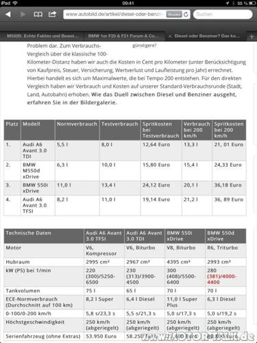

mal etwas ganz anderes, ich finde ehrlich gesagt nicht, dass sich die diesel allgemein SOOOOO sehr gut weiter entwickelt haben. wenn man einen 750Li x locker mit 11-12 liter fahren kann, ist eher der benziner das, wo man echte entwicklung sehen kann. viele diesel verbrauchen nur noch 1-3 liter weniger als vergleichbare beziner. das muss einem wirklich zum denken geben... früher war es fast 2x soviel....
Hey Pommy,
ich glaube so pauschal läßt sich das nicht sagen und kommt stark auf den Einsatzzweck an.
Gerade bei hohen Geschwindigkeiten (BAB) ist der Verbrauchs-Unterschied Diesel - Benziner noch immer
sehr groß.
In einem Vergleich der AB Sportcars wurde das 2012 gut dargestellt.
VG
Andreas
du hast denke ich recht, oben raus wird er grösser. aber wenn man mal schaut, wie weit der verbrauch bei diesel und benziner runtergegangen ist, war die entwicklung bei den benzinern deutlich erfolgreicher.
klar, die diesel sind immer noch sparsamer, dafür muss man ja auch das nageln hinnehmen. wobei dieses ebenfalls deutlich besser geworden ist. allerdings finde ich diese soundgeneratoren lächerlich, entweder man hat was unter der haube oder nicht. sich oder anderen da was vor gauckeln ist schon ein wenig albern 😉
aber es ist doch der eigene Motor- Sound ... ok, etwas modelliert aber eben kein Fake. Es ist ja nicht so, dass ein Sound von der Platte abgespielt wird.
