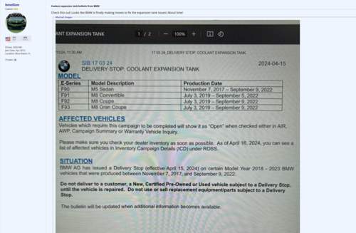

Hallo Zusammen, hatte jemand schon probelem mit dem Kühlmittel behälter ? In den amerikanischen forums liesst man ja viel das diese dinger undicht sind (deshalb kulanz aktion) und dann über die zündanlage und injektoren laufen. Wie siets in Deutschland, österreich oder Schweiz aus damit ? Gibta da erfahrungsberichte?
Ja, wurde vor 2 Monaten bei BMW getauscht wegen Haarrissen/undichtigkeit.
M5 Competition bj 2018
Oft sind einfach auch leider die Deckel undicht und darüber drückt er das Kühlmittel auch raus, mein behälter wurde ebenfalls getauscht.
Ist der Fehler eine Eigenheit nur des Pre-LCI?
Lt US F90 Forum sind Modelle bis 09.09.2022 betroffen
Screenshot-2024-06-12
Meiner wurde auch getauscht LCI BJ 07//22
Ok, danke, dann werde ich meinen Dicken in der Werkstatt anmelden.
