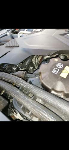

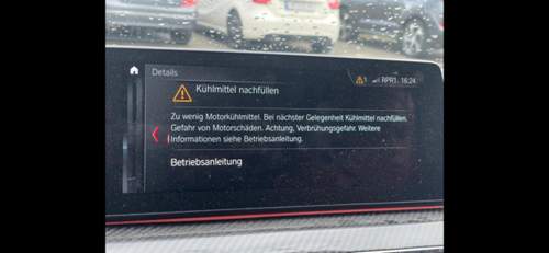

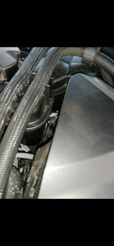

Servus , heute die Meldung Kühlwasserstand zu niedrig gehabt, Kühlmittel hat gefehlt und war weit unter min , habe vorläufig destilliertes Wasser rein gekippt und einen Termin bei BMW gemacht , das kuriose der Behälter wurde mir vor 1 Jahr auf Kulanz getauscht da dieser undicht war , als ich den Motorraum inspiziert habe habe ich eine Stelle mit weißen Ablagerungen feststellen können ?! Aber hinterlässt Kühlflüssigkeit so eine weiße Ablagerung ?
Das sieht eher nach Spritzern von Tausalzwasser aus nach dem Winterbetrieb.
Hast du mal geprüft, ob evtl. die Kopfdichtung nach innen ( Steg) oder außen am Block ein wenig durchlässt?
Das war schon beim E39 TU52 Motor manchmal ein Problem, das schwer zu finden war.
Geringer Wasserverlust unergründlich-nach etwa 3-4 Monaten und 5 Tkm eine Kaffeetasse voll.
