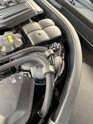

Hallo Leute, bei meinem M5 sah Ich etwas Wasser am Rand. Auf Nachfrage meinte BMW etwas Austriff unter Last sei normal. Jedoch jetzt nch einem Monat nochmal unter der Haube geschat und es ist total versifft. Das kann ja nicht normal sein oder ?
Haha! "Unter Last normal?" Das können die Spezis von BMW dem Weihnachtsmann erzählen. Ich schone meinen F90 definitiv nicht. Bei dem ist kein Wasseraustritt zu sehen.
Da könnte das Thermostat hinüber sein. Würde ich prüfen lassen. Normal ist das mit Sicherheit nicht. Im Motorraum hat nichts überzulaufen oder rauszuspritzen.
Das Problem ist, dass der Kühlmittelbehälter undicht wird.
Ist ein bekanntes Problem.
In anderen Gruppen (Facebook) wurde diesbezüglich ausführlich diskutiert und manche haben sich After Market Behälter anfertigen lassen, weil die Austauschbehälter von BMW auch undicht waren.
Vielen Dank für euere Hilfe. Leider habe Ich darauf vertraut das das normal ist und habe nicht mehr geschaut. Durch Zufall habe Ich das gesehen. Der Meister meinte nun das sei Quatch was der andere Meister mir erzählt hatte und konnte es nicht glauben. Es sei von BMW im System eine Aktion hinterlegt das gesamte Kühlwasser gegen ein anderes zu ersetzen , da dieses den Behälter undicht macht. Die haben gestern den Behälter unter Druck geprüft und ein Loch endeckt. Leider kann die Reparatur erst Montag erfolgrn und Ich verliere zwei Tage meines Urlaubs. Sehr ärgerlich.
Kühlmittel kann austreten, wenn zu viel Kühlmittel drin ist, oder auch gerne bei kaputten Zylinderkopfdichtungen. Aber "normal" ist das sicherlich nicht.
So kleines Update. Ich hatte mit einem Bekannte gesprochen der bei BMW arbeitet. Dieser meinte auch ,wenn zu viel ist, kann es austreten, aber bei mir ist es schon heftig. Nun wurde der Behälter getauscht, nach meinem Urlaub soll noch das Kühlsystem getauscht werden. Dafür hatten die keine Zeit, da die mich auch hierführ zwischengeschoben hatten. Jedenfalls ist jetz alles dich. Hab nach 2000km Langstrecke gestern keinen Tropfen verloren.
Es kann sein das es nur rausdrückt wenn du viel Leistung abrufst. Dann ist aber schon was größeres im Argen. Kann wie gesagt bis zur kaputten Zylinderkopfdichtung sein. Wenns "nur" einmalig war, weil zu viel drin war, brauchst du dir keine Sorgen machen. Ansonsten würde ich da gerade bis zum Tausch eher langsamer machen.
