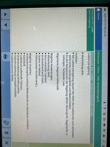

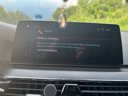

Guten Abend zusammen, ich habe Probleme mit meinem M5 F90 von 2018 34000KM
Es sind einige Fehlercodes gespeichert, wenn ich das Gaspedal durchdrücke also Kickdown gebe geht er ins Notlauf rein. Dann ruckelt er ob die Antriebswelle durchdreht.
Hat jemand das gleiche Problem mal gehabt?
Steht doch da: Ladedruckregelung. Keine Ahnung wie die beim F90 angesteuert werden (die Turbos) da würde ich aber anfangen zu suchen.
Oder er kann kein Druck aufbauen. Was dann heißen würde, das was an den Turbos ist (evtl.).
Kann einige Ursachen haben. Ich würde aber schauen ob alles dicht ist, die Turbos richtig angesteuert werden, und ob die Turbos auch in Ordnung sind (mechanisch).
Auto Serie oder Software drauf ?
