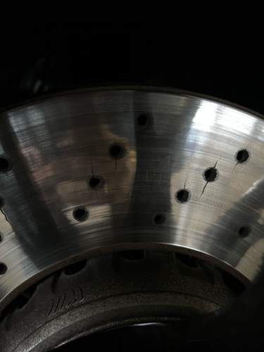

Compound oder CCB?
Ahja vergessen: Compound
Ich habe bei meinem auch relativ viele und große Risse.
Aber weder BMW noch der TÜV hatten letzte Woche etwas zu beanstanden.
Ich habe das Thema explizit angesprochen und mir wurde gesagt, dass diese Oberflächenrisse völlig normal sind solange sich 2 Risse nicht verbinden.
Anbei noch ein Bild
Du Rennfahrer ;-))
…mal ehrlich… dann haben wir Alle ein Problem.
Die Risse hat doch jeder M5,- und die beginnen relativ früh!!!
Teilweise schon bei 25k
Nunja, schlimmer sah es schon aus. Hatte aber auch schon ein paar Wochen nicht mehr genauer nachgesehen.
Das sie grundsätzlich normal sind ist bekannt, war wohl aber nicht mehr im Rahmen.
Bezahlt habe ich nichts, sondern war im Plus Paket mit drin.
Weiß nicht genau ob die Niederlassung dann ein finanziellen Vorteil hat es auszutauschen wenn es nicht nötig wäre. Mir letztlich auch egal, hab ein paar neue Scheiben.
