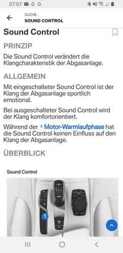

Schau mal bitte in deine Betriebsanleitung, ob da die Passage steht das die "Sound Control" keinen Einfluss auf die Motor-Warmlaufphase/Mototstart hat. Aussen sollte er sich eigentlich gleich anhören beim Start egal welche Stellung der Sound-Control Knopf hat. Das einzige was sich dabei beim Start ändert ist ASD innen + beim ID6 im Sport+ sind noch die Backfire Komponenten zusätzlich, Klappen sollten aber immer gleich sein.
Will natürlich nicht ausschließen das beim ID7 die Backfire Komponenten gegen irgendwas anderes beim Start im Sport+ ersetzt wurden anstatt nur gestrichen zu werden. Unterliegst du aber ggf dem Eindruck des ASDs innen beim Start, der Effekt ist sehr stark und kaum von dem echten Motogeräusch zu trennen?
