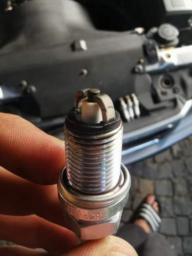

Moin, habe mal wieder ein Problem mit meinem 318is.
Habe im Netz noch kein vergleichbares Problem gefunden geschweige denn eine Lösung.
Also, er hat Aussetzer im standgas und im unteren Drehzahl Bereich also unter 1500. Während der fahrt merkt man allerdings nichts. Außerdem vibriert der Motor relativ stark wenn man die Hand auflegt. Habe heute mal die Kompression geprüft und habe auf allen 12 bar. Dabei ist mir nur aufgefallen, dass die Kerzen extrem weiß sind, was meines Wissens nach bedeutet, dass er zu mager läuft. Hat jemand schonmal so ein Problem gehabt? Meine nächste Vermutung wäre das der benzindruck nicht stimmt, wie kann ich diesen messen?
Kerzen sind vielleicht 2tkm drinne
Lambdasonde neu
Sprit filter neu
Danke schonmal für die hilfe

Wenn die Kerzen weiß werden= zu heiß = zu mager = Falschluft zumindest in den meisten Fällen
Na ja, mit den heutigen Autos ist das mit dem Rehbraun nicht mehr so ganz.
Es gibt im Netz Anschauung über Kerzenbilder. Such dir das mal raus und vergleiche.
Nicht das du dir einen umsonst fertig machst.
Oder stell mal Bilder von deinen ein.

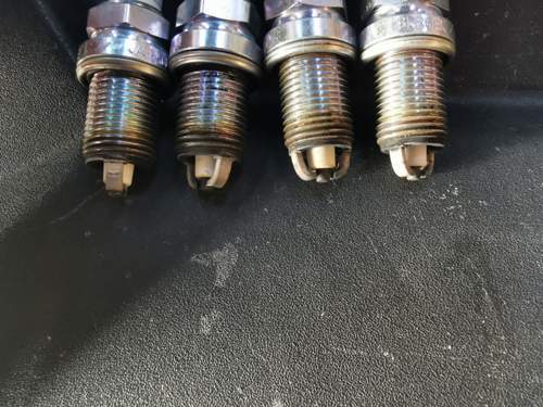

So, habe mal bilder gemacht. Hoffe man erkennt es gut. Der ladestrom liegt übrigens bei 13.9V, das sollte doch auch in Ordnung sein
Img-20220701
Img-20220701
Die schauen m.e. kern Gesund aus?

Aber die sind doch weiß, oder bin ich blind? Wenn sie gesund aussehen und somit das Gemisch gut ist, woher kommen die Aussetzer und die Vibrationen? Kann man die spulen und Kabel prüfen ohne alles auszubauen? Habe die ansaugbrücke auch mal mit ether und bremsenreiniger abgesprüht, hat sich nichts verändert. Glaube aber auch das dieser test nicht so 100prozentig ist
Sind ein bissel hell, aber an sich anhand der Bilder zumindest für mich nicht aussergewöhnlich!

Du kannst dir mit Inpa mal die Lambdawerte anschauen wie die aussehen aber die Kerzen sind jetzt nicht so wild.
Vergleich mal https://www.bosch24.de/zuendkerzen-richig-deuten/
Wie gesagt das mit Rehbraun ist heute nicht mehr so weil das Blei fehlt.
