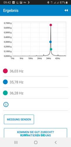

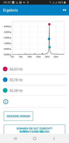

Mein M40d hat leider starke Vibrationen am Lenkrad und Fahrpedal.
BMW meint ist ok.
Habt ihr das auch schon als störend festgestellt ?
Der Motor selbst vibriert auch heftig.
Mit ner App und Handy gemessen ergeben sich 4g bei 36Hz.
Am Lenkrad sind das immerhin noch 0.7g.

ich hab mit der Android App Vibration Isolator Messungen am Lenkrad waagrecht oben 0.7g und auf der Motorabdeckung 4.0g beim BMW Zeichen gemacht.
Vielleicht könnt ihr das mal bei Euren M40d machen. Wäre super
Screenshot-20190912-094342-vibration-isolator-pro
Screenshot-20190912-094258-vibration-isolator-pro
als Info: die App heisst zwar pro ist aber kostenlos.
