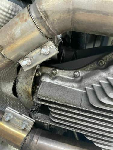

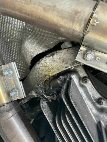

Hallo ,
Ich war heute beim TÜV , nur checken , dabei hat Mann gesehen das der differenzial feuchtes beziehungsweise schwitzt, Der TÜV Prüfer meinte dass es normal sei und nicht TÜV relevant ist..
Zur Kardanwelle Seite ist total trocken ..
Meine frage ist ob das doch normal ist ? Oder soll ich mir Gedanken machen ?
Fahrzeug ist ein M4 BJ :2015
90000km gelaufen
Bei mir ist es trocken also nicht normal.
Wenn irgendwo was sifft, ist das nie normal und hat immer eine Ursache der man nachgehen sollte!
... bei mir wurde im November auch der Simmerring vom Hinterachsgetriebe getauscht.
Ist glaub ein Problem von BMW.
Zumindest hat man es ohne anstanden gewechselt.
BJ 2017 / 42000km
Also ist das dann Siemering ja , und nicht Das Differenzial kaputt?
Kann ich so nicht sagen, aber mit den Dichtungen haben sie wohl Probleme. Denke aber das das gut sein kann.
Sagen wir mal so, wäre die Dichtung in Ordnung würde kein Öl auslaufen, dann würde wohl innendrin was Recht rauh laufen oder sich nicht mehr bewegen, sollte da was kaputt sein.
Ok .... dann lieber Simmering austauschen lassen Differenzial Öl erneuern und gut ist oder ?
Bin nun kein Kfz Mechaniker, aber so in etwa war's bei mir.
Geh doch in die Werkstatt und lass es untersuchen und gut ist.
