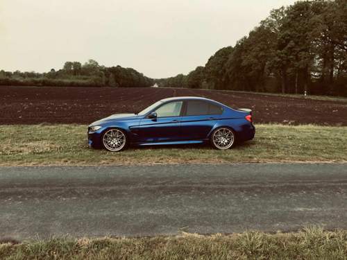

Hallo Gemeinde!
Kann es sein das die M Performance Gewindefedern für den M4 von KW stammen und nur die Feder rot anstatt gelb ist?
Hat die schon jemand verbaut?
Bringen sich die angegebenen 20mm optisch was?
LG
Serie vs Gewindefedern...

Fahre die Federn knapp ein Jahr im F80. Es wird etwas härter. Für mich ok. Bin noch in alle Tiefgaragen gekommen. Bei steilsten Rampen hat man schon vorher Probleme. Fahrverhalten ist einen Tick stabiler und ruhiger auch bei hohen Geschwindigkeiten. Preis je nach Anbieter varriabel. Mein günstigstes Angebot in der Region von ner BMW Werkstatt war knapp über 2000.
Je nach Alter brauchst du Update auf die neuste Software. Vermessen werden muss alles und vom TÜV abgenommen. Vergleichsbilder hab ich im anderen Thread gepostet.

Da ich auch schon ein paar mit dem Fahrwerk gefahren bin auch von mir ein kleines Feedback:
1.) Es wird nicht zu hart. In meinen Augen noch voll alltagstauglich. Etwas straffer eben.
2.) Das adaptive Fahrwerk bleibt erhalten.
3.) Zw. 1.700 - 2.300€, je nach Händler / Werkstatt / Tuner. Bei *uns* liegt es um die 1.700€ inkl. Montage, Achsvermessung & TÜV.
4.) Nach Verbau der Gewindefedern muss das Fahrwerk neu vermessen und eingestellt werden.
5.) Mit dem M Performance Schwert geht es noch. Beim GTS Frontspoiler muss man schon deutlich mehr aufpassen. Man sollte generell mit Tieferlegung und Frontschwert etwas vorsichtiger unterwegs sein. 😉 Da der TÜV zugelassene Verstellbereich eh bei 5-20mm liegt braucht man sich also nicht allzu sehr Sorgen machen.
6.) Das Auto fährt sich mit dem Fahrwerk etwas sportlicher, die Wankneigungen werden verringert und auch auf schnellen Autobahnetappen hat man ein besseres Gefühl, da das Auto einfach "satter" liegt.
Für Leute die Wert auf OEM und Garantie legen kann ich die M Perf. Gewindefedern nur empfehlen. Wer jedoch auch auf dem Track nach Zentel Sekunden sucht sollte hier lieber zu einem Komplettfahrwerk greifen. 😉
