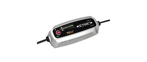

Nein, habe das CTEK MXS 5.0. Aber wenn ich das BMW Ladegerät sehe, ist es gleich wie meines.

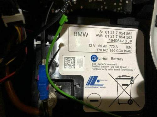

Ich habe noch gestern alle Sicherungen kontrolliert und die Batterie am Ladegerät angeschlossen.

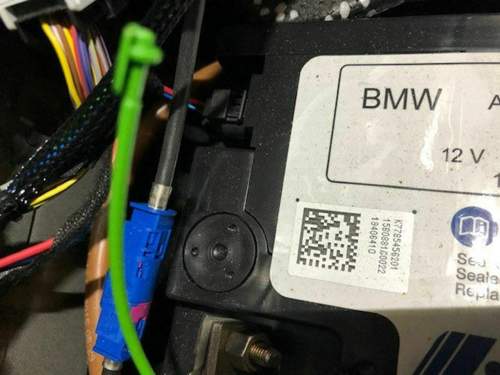

Batterie habe ich auch noch fotografiert. IBS ist an der Batterie gesteckt. Sieht so aus als ich die Batterie nur bei BMW bekomme.

Batterie F83
Batterie F83
Das ist ja sogar ein Lithium-Ionen Akku!
Dann würde ich TUNLICHST die Finger davon lassen, irgend ein 08/15 Bleiakku Ladegerät anzuklemmen!!!

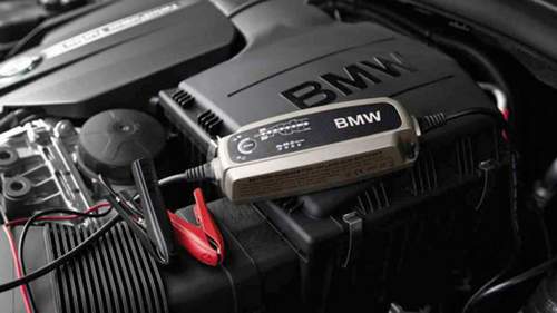

Warum ein 08/15 Ladegerät. BMW verkauft das gleiche. Ich lade die Batterie im AGM Modus.
Ctek mxs 5.0
BMW Ladegerät
Wo hast du es angeschlossen? Und empfiehlt BMW das auch für Lithium-Ionen Batterien?
@nlopes schrieb am 10. Juli 2020 um 16:18:43 Uhr:
Zumindest wenn direkt and die Batterie angeklemmt, wäre das noch viel schlimmer!
Im AGM Modus ist die Spannung noch höher. i.d.R. 14,1V, das wären 4,7V pro Zelle, was VIEL zu viel ist!
WENN schon, dann besser im normalen, nicht-AGM Modus!

Davon gehe ich mal aus. Steht ja auf der Batterie drauf, "Li-Ion". (siehe Fotos von nlopes)
