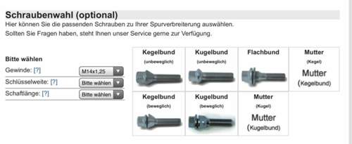

Hallo Leute!
Möchte mir gerne für meinen M4 CP von H&R Spurplatten vorne 10mm und hinten 12mm bestellen! (Pro Rad). Doch welche Schrauben muss ich genau bestellen? Fahre im Sommer M666 Felgen. Könnt ihr mir da eventuell helfen?
Vielen Dank für die Hilfe.
Das muss ich angeben:
52e3b822-3b37-4a54-8f3b-b966fb44565a
Kegelbund. Normale Schaftlänge ist 28mm. Dann für vorne 38mm und hinten 40mm Schaftlänge. Unbeweglich versteht sich
Danke für deine Antwort! Was ist mit Schlüsselweite (17,19,22mm?) und Gewinde (M14x1,25??)
17mm ist Standard...Schraube muss ich gucken, moment
