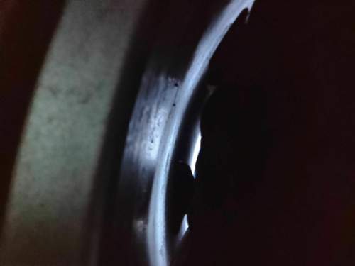

Guten Abend, ich habe heute meinen Winterreifensatz auf der M640 Felge in 18 Zoll wechseln lassen und dabei wurde festgestellt das zwischen Bremssattel und Felge nur wenige mm Platz ist. Nach Aussage des Mechanikers ( keine BMW-Werkstatt) dürfte man so nicht fahren. Gemäß der EG-Übereinstimmungsbescheinigung darf man die Kombination aber durchaus fahren, weswegen ich mich für diesen Satz entschieden habe. Hat jemand ähnliche Erfahrungen gemacht?

@Cannondale4 schrieb am 4. Januar 2021 um 18:18:42 Uhr:
Das habe ich jetzt mal auf die Schnelle gemacht. Probiere morgen mal ein besseres
Kannst du mal ein Bild machen, wie es um den Sattel steht?
Dieses "Schleifbild" hat aber nichts mit den vermuteten Fahrwerkskomponenten zu tun.
Dies wäre dann am Felgenhorn oder Reifen ersichtlich.
Das hier muss tatsächlich was mit dem Sattel zu tun haben.
Was aber eigentlich nicht sein dürfte.
Grüße,
Speedy
Hab mir das Bild grad nochmal angesehen und jetzt erst das Felgenhorn genauer angesehen.
Das muss aber was sehr weiches entlanggeschliffen haben, oder täuscht das?
Direkter Materialabtrag oder Verformung kann ich nämlich nicht sehen.
Grüße,
Speedy

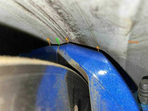

Anbei ein wenig bessere Bilder. Wie gesagt es sind wenige mm zwischen Bremssattel und Felge. An anderen Teilen ist nichts zu sehen.
Winterreifen sollen das sein, oder? Also in so einem Fall hätte ich ja gerne etwas mehr Platz, wenn Schnee und Splitt in die Räder kommt... oder sehe ich da was falsch?
Ich kann mir auch nur vorstellen, das da "Dreck" ganz leicht solche Schleifspuren hinterlassen kann.
Leider kann ich es bei mir nicht vergleichen, da 19" verbaut.
Vielleicht kann ja ein 18" Fahrer mal bei seinem nachsehen, ob's da auch so ist.
Sollte aber auch so knapp sein.
Grüße,
Speedy
Wäre mal interessant zu wissen wie stark sich die Felge unter Belastung verformen kann. Der Bremssattel scheint jedenfalls trotzdem genügend Luft zu haben - hatte nämlich die Befürchtung, dass er zu weit in dem ersten Hump ragt, aber das sieht gar nicht so übel aus.
Woher die Schleifspuren kommen, kann ich mir nicht zusammenreimen. Dachte gestern erst, dass ggfs. der Reifendienst an der Stelle mechanisch die alten Klebereste entfernt hat, aber das zieht sich ja doch durch den ganzen Radius. Leicht sind die Riefen nicht mehr- ich schätze 5-7 Zehntel dürften die schon tief sein.

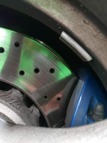

@Cannondale4 Kannst du bitte auch noch den Überstand am Kotflügel mal fotografieren? Ob man hier schon auf dem ersten Blick was erkennt?
Viele Grüße
Chris
Edit: Mir ist natürlich bekannt, dass Alu keinen Dauerfestigkeitsbereich hat, aber es dürfte ja auch eine Legierung sein…
Beim Kotflügel gibt es kein Überstand, das ist alles noch wie es erlaubt ist, sogar noch ein klein wenig Platz ( kenne die Problematik von meinem alten E92 mit Distanzscheiben, was den Überstand angeht). Freitag sollten die neuen Felgen kommen dann hat sich das Problem erledigt.

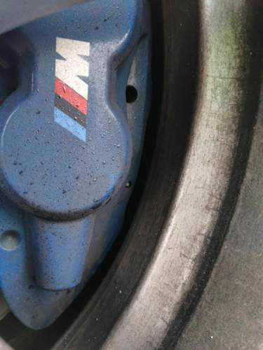

@66speedy schrieb am 5. Januar 2021 um 15:08:42 Uhr:
Von daher wäre es wirklich interessant wenn, wie schon vorgeschlagen, ein anderer 18" Fahrer ähnliche Fotos bereitstellen könnte.
So inner Stunde, bevor ich nach Haus fahre.
Ich wusste auf Dich ist Verlaß 😎
Grüße,
Speedy

Du wirst schon recht haben, Speedy - aber ich habe eben keine praktische Erfahrung inwieweit sich eine Felge verformen kann. Ich kenne nur FEM-Simulationen, wo die Spannungen unter verschiedenen Lastverhältnissen dargestellt werden (Bsp. Brock 1 oder Bsp. Brock 2 - CADFEM 2). Einen Millimeter halte ich im Betrieb jetzt nicht für ausgeschlossen und viel größer scheint der geringste Abstand zwischen Sattelgehäuse und Felgeninnenrand nicht zu sein.
Die Felge schrumpft ja nicht gleichmäßig, sie unterliegt ja erst einmal Spannungen im Gefüge und wird dann bei höherer Belastung am Punkt der Belastung etwas gestaucht - sie wird quasi ein Ei (rote Spannungen in den entsprechenden FEM-Bildern). An einen Flächenkontakt denke ich auch nicht, sondern eher an einen punktuellen (Linien)-Kontakt.
Und dann finde ich, kann man auch bei den beiden Bremssattelgehäusehälften am Grat, welcher sich durch den Guß der Hälften ergibt, auch eine entsprechende Riefe in der Felge erkennen (kann aber auch tatsächlich bloß Zufall sein oder weil sich genau dort etwas geklemmt hat...)
Edit: Aber schau dir doch mal auch die weiter rechts liegenden leichten Riefen an...
Aber ich tue mir stets schwer mir vorzustellen, dass sich während einer schnelleren Rotation ein Steinchen verfängt und dann kurz mitgeschleift wird - es bekommt doch auch dann einen Impuls vom drehenden Rad und würde in der Regel weggeschleudert, bevor es sich verklemmen kann (außer es würde sich in dem Moment an der Stelle befinden, wenn die Felge gestaucht wird 😉 )
ABER: Die Felge ist ja für die normale 380er-Bremse freigegeben und der Bremssattel befindet sich ja eindeutig in dem Bereich der Felge, welcher den größten Durchmesser für den Sattel bietet. Daher kann es eigentlich nicht durch die Kombination der Felge und der Bremse kommen.
5-7 Zentel halte ich für etwas viel.
5-7/10 mm: Findest du? Wie breit wird der Grat am Gehäusedeckel des Bremssattels sein? 2-4 Zehntel mit dem Lack? Der dickere, etwas ausgewaschenere Grat in der Felge ist doch sicherlich mindestens doppelt so breit und vermutlich auch tief? klickdatpicture
Hab die Dimensionen aber nicht mit dem Messschieber am Monitor nachgemessen... 😉

...an die Geometrie habe ich auch schon gedacht, wobei das Bild meine Zweifel entkräftet hat, da der Sattel vor dem Hump schön Platz hat.
Viele Grüße
Chris
Edit2: Bild beigefügt.

Der TE kann´s eigentlich auf einfache Weise entkräften, ob die Kratzer durch die Felge oder durch ein Steinchen kommen... er braucht bloß die andere Seite zu fotografieren... 🙂
...ich hoffe wir strapazieren dich nicht zu sehr @Cannondale4

Also bei mir würde ich nicht von Raumwunder sprechen, aber da ist genug Platz für alles.
