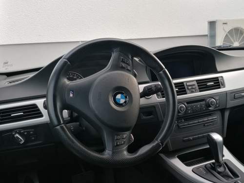

Das Leder lässt sich mit verschiedenen Mitteln leicht entfetten und anschließend mit Lederpflege pflegen. Ich persönlich nutze zum entfetten von dm Desinfektionstücher für Hände und wische anschließend mit poliboy Lederpflegetücher drüber. Diese Tücher sind nicht zu arg getränkt, sodass es nicht zu glänzend ja fast schon wieder speckig aussieht. Das Lenkrad im Anhang hatte knapp 270tkm Gebrauch hinter sich und war bis zum Verkauf in einem top Zustand.

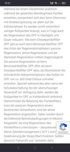

Die Regeneration des OPF erfolgt nämlich identisch wie beim DPF. Einziger Unterschied ist, dass der Diesel mehr rußt als der Direkteinspritzer und häufiger regeneriert werden muss. Das Fahrprofil spielt damit mit OPF eher eine untergeordnete Rolle. Und 550 Grad Rußentzündungstemperatur erreicht auch der Benziner auf Kurzstrecke nicht. Das ist doch das Thema, Diesel oder Benziner 😉.

Das Prinzip mag ähnlich sein, aber Menge und Dauer des Partikelausstoßes und auch die damit verbundene Häufigkeit der Regeneration unterscheiden Benziner und Diesel doch erheblich. Der Benziner erreicht auch deutlich schneller und mit höheren Temperaturen die Vorraussetzungen zur Regeneration. Also ganz so einfach ist der Vergleich OPF und DPF dann doch wieder nicht. Lies einfach Mal den Anhang.
