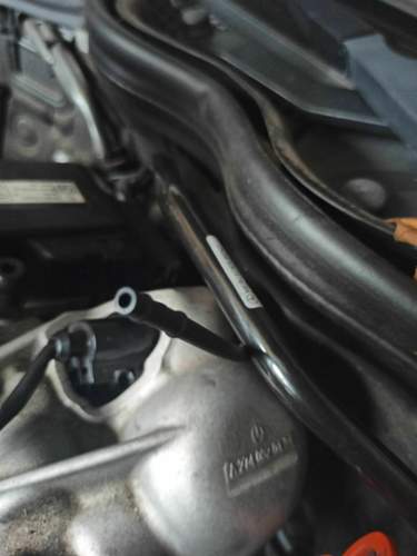

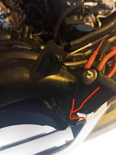

Habe mich heute an den Wechsel des Thermostats getraut. Der einzige Akt war die Demontage der Ansaugbrücke, wenn man das noch nie gemacht hat. Dabei ist mir eine schwarze Düse abgebrochen an welcher ein ganz dünner Schlauch hängt.
Kann mir jemand sagen welche Funktion das Ding hat? Naja probiere es zu kleben vielleicht hält es..
Sonst muss ich halt eine neue Ansaugbrücke kaufen.

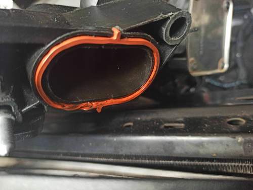

Den temperaturgeber habe ich auch gewechselt ich hätte aber auch noch ein Satz Dichtungen ordern können, da eine etwas angematscht ist. Gehört auf die Dichtung irgendein dichtfett?
Die Arbeit ist wirklich überschaubar und das Thermostat ging total einfach raus.
Naja mit der Düse ist es leider etwas blöd gelaufen 🙁

Da kommt nichts drauf, aber man sollte sie immer mit wechseln.
