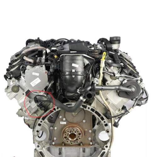

Ich habe seit längerem das "Phänomen" das die Analoge Kühlmitteltemperaturanzeige schwankt.
Der steigt schön auf 90 (2. Strich über 80) dann fällt er wieder auf 80/85 dann wieder auf 90 und da Spiel geht weiter so... Sprich er bleibt nicht konstant bei 90, entsprechend braucht die öltemperatur lange bis er auf 80 oder höher kommt, wenn überhaupt und wenn, dann fällt er wieder auf 70/75 steigt und fällt halt...
Ich habe vor kurzem extra das Thermostat gewechselt, weil ich ohnehin das komplette Ölfilterghäuse wegen Undichtigkeit wechseln musste, neues Kühlmittel natürlich.
Ich habe gelesen das diese Schwankungen auch von einem defekten kühlmitteltemperatursensor kommen kann, stimmt das? Oder sonst eine Idee?
Wo sitzt dieser, soll irgendwo hinten sein, aber ich sehe nichts...
Danke euch und VG

Ich glaube das ist einer von den oder? Rot eingekreist.
Welche Sensoren sind das? Und wie kommt man am besten dran?

Der elektrische Widerstand des Kühlmittel-Temperatursensors wird bei Temperaturerhöhung kleiner.
Das Motorsteuergerät misst jeweils den aktuellen Widerstand und ermittelt daraus die Kühlmitteltemperatur Das MSG gibt den Temperaturwert als CAN-Info an das KI.
Die Anzeige im KI ist nicht "analog", der Zeiger gibt nicht zu jeder übermittelten Temperatur den tatsächlichen Wert.
Bei höheren Temperaturen folgt er einer Vorgabe, bleibt zunächst auf einem Plateau. Du siehst daher nicht, dass Dein Kühlsystem bei hoher Last tatsächlich mit höherer Temperatur arbeitet.
Erst bei weiter steigender Temperatur (z. B. ab 115°C) wird wieder die tatsächlichen Temperatur angezeigt.
(Den Schwachsinn machen viele Hersteller, der Kunde wird ja sonst "nervös"? Ich hätte z. B. bei Anhängerbetrieb im Gebirge gern eine echte Anzeige um ggf. rechtzeitig Pausen an Ausweichstellken einplanen zu können, aber ich bin ja auch kein "Dummer Kunde"😉
Bei Temperaturen unter 80°C folgt die Anzeige aber den Werten des MSG
Ich vermute, die Anzeige stimmt und der Grund liegt in einem defekten Thermostatventil.

Der Thermostateinsatz bildet mit dem Thermostat-Gehäuse zusammen ein Ventil, dass den Lauf der Kühlflüssigkeit temperaturgesteuert verändert.
Es gibt bei einigen Motorvarianten zusätzliche Eingriffsmöglichkeiten durch eine elektrische Heizung, damit kann der Thermostat zu einer Öffnung bei niedrigerer Kühlflüssigkeitstemperatur angesteuert werden. Fehlerhafte zu starke Beheizung würde die Temperatur absenken. Ob das bei Deinem Fahrzeug der Fall ist weiß ich nicht, aber Du wirst wissen, ob es zusätlich zum Temperatursensor auch eine Thermostatheizung gibt.
Mit Angabe der Fin könnte man das klären.
Ob bei Dir der Einsatz selbst nicht mehr öffnet (weil z. B. das enthaltenne Wachs entwichen ist) oder die Ventilplatte aufgrund eines (Einbau-) Fehlers im Gehäuse klemmt ist zunächst egal.
