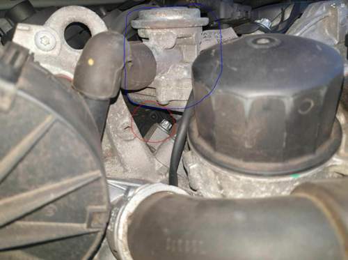

Moin zusammen,
Ich wollte dazu jetzt nicht ein neues Thema aufmachen, daher schreib ich mal hier und hoffe auf Erfahrungen/Unterstützung:
Habe seit einiger Zeit im unteren Drehzahlbereich merklich weniger Leistung. Auf der Suche nach der Ursache, ist mir aufgefallen, dass der Hebel/Arm der mittleren Drallklappe der Ansaugbrücke vom „Gelenk“ gesprungen ist.
Gebrochen ist nichts (wie viele meiner Vorgänger hier beschrieben haben)
Müsste ich in dem Fall auch die komplette Einheit tauschen?
Geht so etwas bei MB noch auf Kulanz?
Ist schon echt armselig diese Konstruktion.
Anbei ein Foto der Misere. Rot eingekreist, die „Kugel“ und rechts daneben der „Arm/Hebel“.
Beste Grüße
