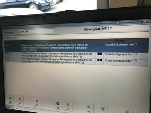

Hallo ,
Bei meinem Übergangsfahrzeug CLK 350 BJ 2006 ist die gelbe MKL beim Kickdown angegangen.
In der Werkstatt wurde der am Ende angehängte Fehlerbericht gemacht .
Also muss hier auch das Saugrohr ersetzt werden ?
