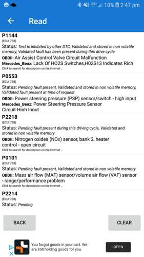

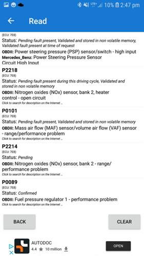

Ich habe ein S212 E350 CGI gekauft und es gibt ähnliche, sehr ähnliches Problem.
Die Zündkerzen und Spülen sind vor 500km getauscht mit komplett Service B.
Bin damit nach Anmeldung 20km gefahren. Nächste Morgen, also heute springt das ding nicht an. Nach ca. 8 versuche, springt mit unregelmäßig Drehzahl. MKL kommt auch an, gelesen "zündaussetzer zylinder 1 und 3". Gelöscht, lauft wieder. Aber Problem beim starten immer noch. Klackert immer noch.
Da ich habe es von Privat gekauft mit der Hinweis zum klackern, daher kein Rückgabe.
Brauche euere hilfe.
Danke vorab.

@Adhi89 also, mal geschaut ob alle Schläuche vom Motor in Ordnung sind, falsch Luft/Unterdruck?
Eventuell ist die Unterdruckpumpe oder Schlauch defekt?
Eventuell hast du aber auch die vekehrten Zündkerzen im Fahrzeug, das hatte ich bei einem älteren Modell mal gehabt und auch solch ein problem.

Was war dieser Klackeren Geräusche bei dein 350 cgi?
Ich habe das plus manchmal schlecht starten und ungleichmäßig lauf.
Dann Riecht auch unverbrennte Benzin und kommt MKL mit alle möglichen Fehlern.
So viel kann nicht falsch sein. Ich vermute eine Sache macht alles verrückt.
Ich vermute Steuerkette auch aber Mercedes sagte es soll ein bestimmte Fehler code geben wenn das Verlangt ist. Was es nicht gibt. Deswegen die meinen es nicht die Steuerkette ist. Ich werde aber trotzdem es prüfen lassen.
@Adhi89, Hochdruckpumpenschaden.
Reperatur-Kosten 5789,-€ bei Mercedes, alleine die Pumpe kostet etwas über 3000,-€
