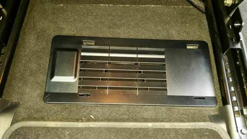

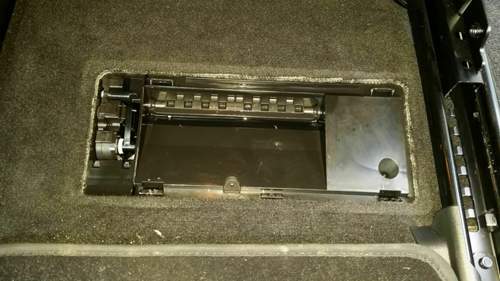

Bin jetzt einen Schritt weiter. Mein 🙂 hat heute über die OBD-Buchse alle Stellmotoren der Klimaanlage einzeln angesteuert. Das Geräusch kommt reproduzierbar von der Luftverteilungsklappe rechte B-Säule (M16 34).

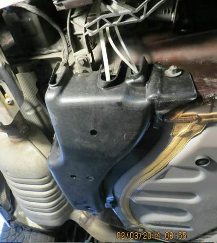

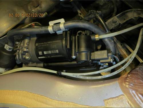

naja, da brächte man z.b. ein paar mehr Informationen...... Hat das Auto Airmatic? Ist es ein S212? Vielleicht farbdynamische Sitze?
Schau mal von hinten unters Auto, wenn du die weißen 4mm Plasteschläuche siehst, hast du Airmatic und als Geräuschquelle den Luftkompressor.
Im Kombi ist er Serie - in der Limo muß er gesondert bestellt werden.

Luftauslass in der B-Säule, Luftauslass in der Mittelkonsole im Fond ?
Doppelpost
Aber wodurch soll denn beim Luftauslass dieses Geräusch entstehen?
Das klingt wie eine Klappe, deren Welle/Lager trocken ist und dabei knarzt. Sie will öffnen, hängt kurz (Klopfen) und dann mit dem Knarzgeräusch vollends zu öffnen.
