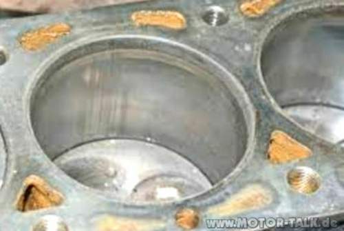

Würede mal das Fahrprofil des Vorgängers und die Begebenheiten erfragen 😉
Kolbenkipper hinterlässt Spuren im Zylinder, die mit einem Endoskope diagnostizierbar sind, auch Kolbenringschäden verursachen zu meisst Kratzer im Zylinder.
So...
2017-07-18-200042
Der freundliche tut sowas gern mit normalen Laufspuren ab😉
Gib ihm "normales Nasenbluten" als Antwort 😉
Spass bei Seite: Bild aushändigen lassen und sich schriftlich in Ingolstadt über den Kentnisstand des Autohauses beschweren. Ab dann läuft ein Qualitätssicherungs-Prozess, den der Autohausbetreiber wirklich nicht will.
Hab alles Probier und ganz toll überbelichtete Fotos bekommen und ein Kulanz AG 35% auf Wechsel der Hauptlagerschalen der Kurbelwelle. Machte ca 4200€. Dankend abgelehnt
