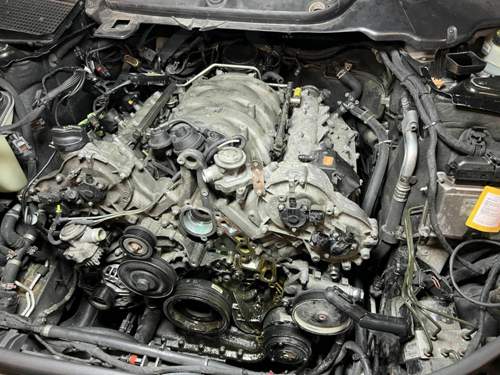

Danke habe sie bekommen ??? Also Fehler gefunden nach kompressionstest mim Bosch Tester und siehe da 4. Zylinder keine Kompression mehr… Endoskop mit Dual Lens rein und siehe da ein Ventil schließt nicht richtig aber schlägt nicht auf den Kolben auf ?? so wie es aussieht wohl von den tumbleklappen was abgefallen und hat wohl das Ventil verklemmt und dadurch beim Neustart den Kipphebel umgeworfen etc…. Sind gerade am demontieren vom ventildeckel und dann wissen wir weiter ca 1 Stunde noch Und dann wissen wir wie wo was….
So sieht’s aus schon
886bcbdb-323e-4015-a580-4df2ee950252

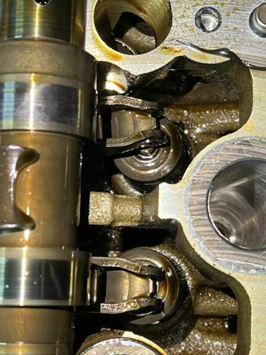

Juhuuuu ???? Er läuft wieder ???? alles demontiert und Ventildeckel runter auf der Fahrerseite und siehe da…. 4. Zylinder wie gemessen keine Kompression gehabt und was sah man??? Schaut es euch selbst an das Bild….. es sind von Saugrohrmodul die klappen weg gebrochen und kurzzeitig wohl im Ventil hängen geblieben Einlassseitig und hat ein Kipphebel zur Seite geschmissen…. ?????????????? Gott sei Dank nichts weiteres geschehen und dank Endoskop mit Dual Lens für 70 Euro ohne Probleme direkt erkannt das es nicht schließt. Nun alles wieder zsm. Gebaut und gleich neues Saugeohrmodul eingebaut und natürlich die Gasdüsen gebohrt und geklebt und erstmal auf Benzin gestartet…. Morgen wird der Rest gemacht aber er läuft wieder Gottseidank ????????????
0159b601-94e2-4431-96b3-995475564b39
Mein Glückwunsch, da hast du aber Schwein gehabt.
@BMW-Biker007 schrieb am 19. Dezember 2021 um 01:03:34 Uhr:
Kann man wohl so sagen 🙂
Durch Zufall habe ich es hier auch gelesen im Forum und dort wurde das erwähnt mit dem Zylinder 4 und die Kipphebel und dann halt noch mim Endoskop rein und was komisch dabei war beim drehen an der KW mit der Ratsch haben wir die beiden einlassventile beobachtet und das wo nicht geschlossen hatte das rechte hat nach dem Nockenmittelpunkt einen kleinen Hüpfer gemacht und da war mir klar es ist der Kipphebel ganz eindeutig.
Und so war es auch gewesen Gottseidank
