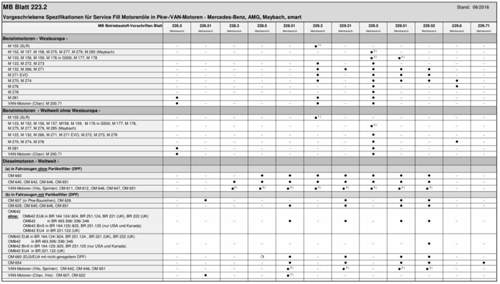

Wie kann der Luftfilter zu sein? Wie lange war der drin ?
@ angafa2
Und wie das 229.5 / 0W40 im M272 und M274 geht...
Mb-oel
229-5-1
229-5-2
