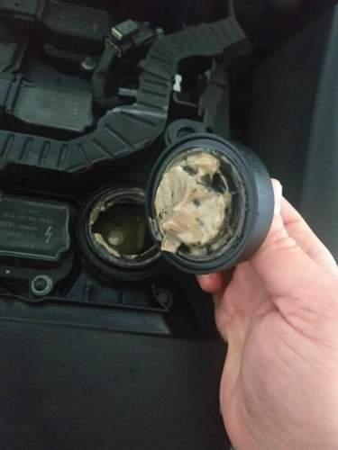

Ich denke es lag einfach an dem extrem dĂŒnnen Öl inkl. der Verschlammung.
Ich habe meinen Ventildeckel komplett gereinigt und den Motor schön warm gefahren.
Wenn ich nun unter den Deckel schaue. Sieht das Öl gut aus.
Wie hier auch schon vermutet wurde, könnte das schlammige Öl, die Ölbohrung im Kettenspanner verschließen.
Ich hab schon ein Termin fĂŒr das SteuergerĂ€te Update (soll verhindern, dass zu viel Kraftstoff ins Öl kommt).
Letztendlich hab mich aber entschieden die Kette und Spanner die Tage zu tauschen. FĂŒr alle benötigten Teile werden 250€ veranlasst. Einen Ölwechsel mache ich natĂŒrlich auch. Dann hab ich fĂŒr die nĂ€chsten Jahre bzgl. Kette meine Ruhe.
Hier noch mal ein Foto von meinem Öl Deckel bevor das alles passiert ist. Wo möglich hab ich mich beim letzten Ölwechsel in der Flasche vergriffen und letztendlich Senf in den Motor gefĂŒllt 😁😁😁

Das kommt von den Kurzstrecken.
Übrigends: Die NWV sehen noch sehr gut aus, die brauchst auf keinen Fall erneuern.
