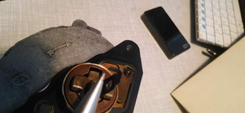

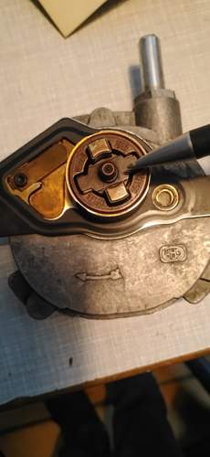

Die Unterdruckpumpekupplung wird von einem Federblech in Position gehalten. Das habe ich abgehebelt und die Nasen daran so nachgezogen damit die Kupplung weniger Spiel hat.

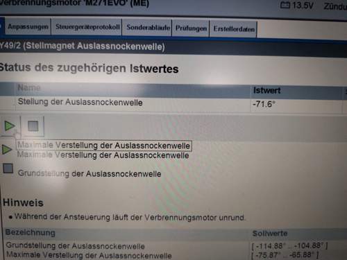

So wie versprochen habe ich mir gerade unsere Nockenwellen Stellungen mit Motor Aus, mit 12°C warmen Kühlwasser im Standgas bei 1200UpM und bei 750UpM bei > 60°C Motoröl und > 85°C Kühlwasser angeschaut.
Die Ergebnisse da ich nicht sämtliche Fotos dazu einstellen möchte.
1. Motor Aus: Einlass = 109,9° Auslass = -109,9°
2. Motor An und 12°C = Einlass 109,9° Auslass = -109,9°
3. Motor An Öl und Kühlwasser in Xentry im "grünen" Fenster = Ok Einlass = 109,9° Auslass = -109,9°
Also bis dahin auch mit abziehen der Nockenwellenmagnetstecker absolut keine Veränderung. Weder Drehzahl noch eine Nockenwellenveränderung.
Nach dem löschen der Fehlermeldungen von den abgezogenen Nockenwellenmagnete den Ein- und Auslass NWV Test im betriebswarmen Zustand durchgeführt.
Die Einlassnocke veränderte sich auf 79,2° die Auslassnocke auf -71,6°.
Jetzt für mich gut aber gleichzeitig auch erschreckend. Der Test von der Einlassverstellung funktionierte gefühlt nur bei jedem fünften Versuch. Bei der Auslassnocke dagegen immer.
Habe dann obwohl 0 Fehler abgespeichert waren zumindest die Magnete schon einmal quer getauscht. Es hat sich dabei leider nichts verändert.
Jetzt habe ich nach ca. 8.600km nach meiner eigenen Komplettüberholung und das ausschließlich mit Originalteilen wohl ein Problem was vielleicht auch unseren erhöhten Kurzstrecken Verbrauch erklären könnte. Spritverdünnung hatte unser aber nach der Überholung noch NIE.

Sehr schön, vielen Dank fürs nachprüfen der Ergebnisse von meinem non-MB-Diagnosegerät. Das gibt dem Ganzen schon ein gewisses Gewicht. D.h. die Versteller arbeiten gegenläufig, und insbesondere in Richtung größerer Ventilüberschneidung, wie es laut den von mir verlinkten Theorie-Webseiten für den Teillastbereich erforderlich ist, d.h. unter Teillast (bzw. irgendein Kennfeld, das definiert was Teillast für den M271.8 mit gg. Leistung, Getriebe etc. bedeutet) sollten die Versteller angesprochen werden. Macht für mich ohne Einschränkung Sinn.
Willkommen im Club. :-D
Wie ich die Theorie-Webseiten verstanden habe, ist ja die Einlass-Steuerzeit besonders relevant für die Zylinderfüllung und damit für die Leistung - Verbrauch weiß ich nicht, wird ja auch Lambda-geregelt. Im niedrigen Drehzahlbereich hat die Luft genügend Zeit in den Zylinder einzuströmen, im hohen Drehzahlbereich sorgt die kleine Standard-Ventilüberschneidung für ein "dynamisches Durchspülen" zwischen Einlass und Auslass und damit auch für eine bessere Zylinderfüllung. Nur im mitteleren Drehzahlbereich "läuft die Luft schon träge nach", die Standard-Ventilüberschneidung hat aber noch nicht die Wirkung des dynamischen Durchspülens. Ob das in der Praxis so stimmt, wie die Theorie meint - keine Ahnung, aber wird wohl im Endeffekt erprobt worden sein.
Was genau meinst du mit "nicht funktioniert"? Dass der NWV in diesen Fällen gar nicht ausgesteuert hat, oder nur nicht den Endwert erreicht hat?
Interessant finde ich ja in dem Hinblick die Konsequenzen der nun nachgewiesenen gegenläufigen Wirkrichtung bei Ein- und Auslass: die Kurbelwelle schleppt ja in jedem Fall die Nockenwelle gegen die (Fluid-)Reibung hinter sich her, aber
  1. am Einlass muss der Öldruck gegen dieses Schleppen andrücken, was das Ansteuern erschwert, aber andererseits die Rückkehr in die Grundstellung erleichtert
  2. am Auslass kann der Öldruck zusammen mit dem Schleppen in dieselbe Richtung wirken, was das Ansteuern erleichtert, aber andererseits die Rückkehr in die Grundstellung erschwert
Und genauso hatte ich es beobachtet, am Einlass funktioniert das Ansteuern nicht richtig, am Auslass funktioniert die Rückkehr in die Grundstellung nicht richtig. Beachte aber: die NWV sollen ja (anscheinend) erst bei höherer Drehzahl richtig arbeiten (und nicht im Leerlauf wie beim Diagnose-Test), und bei höherer Drehzahl ist der Öldruck ja auch höher.
Nur bei mir bleibt der Auslass auch in Leerlauf (nach dem Abtouren) in der aktuierten Stellung komplett "hängen", wohingegen ein NWV bei den anderen Thread-Teilnehmern zwar beim Abtouren irgendwie "laut gibt", dann aber im Leerlauf vermutlich wieder normal wird.
Noch eine Frage, Michael: also du die NWV über XENTRY angesteuert hast, lief der Motor ja vermutlich unrund (mein Diagnosegerät kündigt das sogar dem Benutzer vorher an), aber hat er da auch schon Geräusche von sich gegeben, die so ähnlich klingen wie das Rattern, das wir an diesem Thread so lieben...?

Was genau meinst du mit "nicht geklappt"? Dass der NWV in diesen Fällen gar nicht ausgesteuert hat, oder nur nicht den Endwert erreicht hat?
Hallo
Genau bei 4 von 5 Versuchen hat die Verstellung heute morgen überhaupt nicht gearbeitet.
Die Einlassnockenwelle stand dann trotz Ansteuerung immer wie angenagelt bei 109,9°.
Ob jetzt der neue NWV zwischendurch hängen geblieben ist oder das neue Zentralventil nicht gearbeitet hat weiß ich noch nicht.
Habe nur kurz mein Fluke parallel an den Magneten gehangen und dadurch festgestellt, das eine Änderung stattgefunden hat und bis dahin offensichtlich noch alles i.O war.
Die Teile werde ich vielleicht (auch wenn ich sie selber verbaut habe) noch bei meiner NL auf Kulanz ersetzt bekommen.

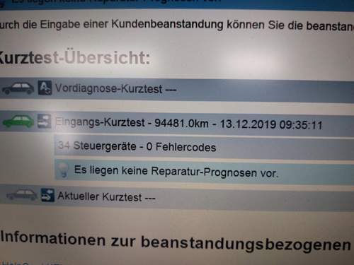

Verstehe aber nicht, warum er heute bei dem "Eingangskurztest" dann nicht schon einen Fehlereintrag von der "Einlassnockenwellenposition zur Kurbelwellenposition" im Fehlerspeicher hatte.
Ich hoffe daher das es nur ein einmaliges Problem war.
Sonst läuft er ja perfekt, er säuft halt nur zuviel.
Gruß Michael
War wohl gerade noch am schreiben.
Xentry schreibt auch das ein unrunder Motorlauf zu erwarten ist.
Wie gesagt, vielleicht funktioniert es ja dann, wenn es per Design funktionieren soll, doch zumindest "oft genug". Am unrunden Lauf merkt man ja, dass die NWV-Ansteuerung definitv nicht für den Leerlauf gedacht ist, und bei höherer Drehzahl ist auch mehr Öldruck da. Umtauschen würde ich natürlich trotdzem wenn es geht. Wobei, wenn es durch Probleme im Ölkanal der Nockenwelle kommt, oder ähnliches, wäre es ja nicht die Schuld der Neuteile.

Rätsels Lösung noch nicht, aber ich habe das Gefühl, wir kommen der Ursache näher.
Meine Arbeitshypothese ist, dass es sich um eine Drehschwingung der Nockenwellen relativ zum NWV-Rad handelt, begünstigt durch allgemeinen Verschleiß (Ölkanäle? Radialspiel? Kipphebelspiel bzw. Hydros?) im Bereich der Nockenwellen, und angeregt durch die Ventilbetätigungen. Eine solche Schwingung könnte das MSG prinzipbedingt nicht erkennen, da ja die Position nur maximal einmal pro Nockenwellenumdrehung bestimmt werdern kann.
Bei mir scheint dieser Verschleiß weiter fortgeschritten zu sein als bei den anderen (so glaube ich), so dass bei mir die Schwingungen schon im Leerlauf auftreten. Es gibt bei mir tatsächlich sichtbare Einlaufspuren auf den Nocken: keine Riefen, aber sowas wie "Dellen", sieht man in der Hartverchromung super gut durch die Spiegelung. Ich dachte mir bisher: "Sch... drauf", weil sie auch nicht besonders tief aussahen (gefühlt 1/100 mm), aber jetzt im Nachhinein müssen da möglicherweise schon extrem von der Auslegung abweichende Kräfte über einen längeren Zeitraum gewirkt haben.
Was ich allerdings noch nicht sicher ausschließen konnte: dass die Schwingung irgendwie über die Ölpumpe (bzw. den Öldruckregler!) rückwirkt/verstärkt wird. Da zwischen Ölpumpe und NWV aber der Ölfilter sitzt, der ein massiv dämpfendes Element sein dürfte, würde ich das eher nicht vermuten. Irgendwie muss aber trotzdem für eine Schwingung ja entweder Öl aus dem NWV periodisch ausströmen (denn Öl ist ja ansonsten inkompressibel), oder Luft reinkommen (Luft ist kompressibel).
Ich werde mal eine akustische Messung machen mit Frequenz-/Wasserfallanalyse und Pipapo. Wenn ich da in meinem Glauben bestärkt werde, werde ich wohl die Nockenwellen und Umgebung auf gut Glück austauschen. Das macht jedenfalls mehr Sinn, als einen neuen NWV nochmal zu tauschen, wo das Problem doch schon vor dem jetzigen NWV vorhanden war.
