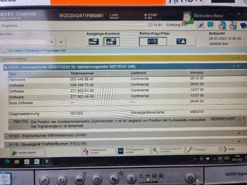

ein Hallo an die leidenden.
Ich gehören ebenso zu den glücklichen die ein klopfgeräusch haben
folgende thematik
FZG hat 169xxxkm gelaufen
bei 155xxxkm ist wahrscheinlich die Kette übersprungen FZG wurde eingeschleppt.
Es wurde bei MB alles neu gegeben mit Orig MB teileb inkl Ventile Kopf eingeschick etc.
Kurz nach der Reparatur kam die MKL (Position Auslassnocken zu KW unplausibel) gelöscht einige Monate später wieder das selbe.
NWV Auslassseitig inkl Magnetventil etc wurde auf Ersatzteilgarantie getausch.
MKL kommt unabhängig von Fahrweise und gefahrene KM.
Die MKL ist zweitrangig !
Mein Geräusch tritt erst bei ca 2200-2500u/min bzw 2800-3000u!/min
Es tritt nur bei langsamen beschleunigen/gas geben auf. Tretet man das Pedal durch hört man nichts !
Hört mal bitte rein und gebt euren Senf dazu.
Ich bin kurz davor den Block zu zerlegen und den Kolben zu tauschen da Kolbenkipper zum cerdacht steht.
Andererseits fährt das Ding seit über 15.000km so und bis auf paar mal MKL passt alles.
Ahja ! Stecke ich die Zündspule vom 4Zyl ab ist das Geräusch weg.
Wenn ich die vom 3zyl abstecke kommt es erst bei ca 3000u/min
Ebenso tritt das ganze auf ab lauwarmen Motor ca 45-50grad Öltemp ! Wenn der Motor kalt ist schnurrt er wie ein Kätzchen
Wäre gespannt was ihr dazu sagt !
