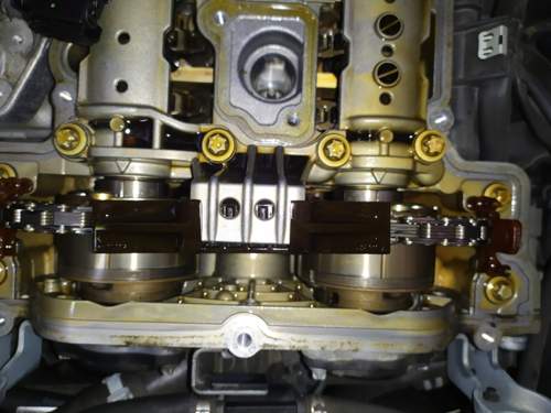

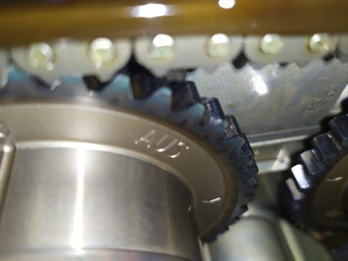

ich habe auch dieses rattern bei warm gefahrenen Motor. Ich fahre einen W204 Benzin Automatik mit Turbo und dem M271.820.
Das erste Mal trat das Rattern nach einem Ölwechsel auf. Seitdem eigentlich immer sobald die Temperatur Anzeige die 90 °c erreicht hat.
Nockenwellensensoren und Magnete wurden erneuert.
Das Rattern triit nicht mehr auf wenn ich die Stecker an den Magneten abziehe.
Vor kurzem ist mir aufgefallen, dass der Motor nicht mehr rattert, wenn ich eine längere Strecke gefahren bin (ca. 70 km) auch wenn die Stecker an den Magneten sind.
Ich würde gerne wissen ob bei euch auch die Motorkontrolleuchte aufleuchtet und den Fehlercode P0017 ausspuckt?
Bisher sagt jede Werkstatt, dass die Kette gelängt ist oder auch ein Nockenwellenversteller defekt sei. Die Steuerzeiten habe ich geprüft, die Stimmen also eine gelängte Kette sollte es nicht sein.
Nachdem was ich hier gelesen habe, glaube ich das Geld aus dem Fenster zu schmeißen, wenn ich Kette und Versteller wechseln lassen.
Img-20220426
Img-20220426
Img-20220426
+2
Macht mal den Deckel runter und seht es euch an. Man kann auch nach dem Prinzip Hoffnung leben. Aber wenn der Rattert sollten Kette und Kettenspanner Thema sein und evtl auch die Kettenräder an den Nockenwellen. Aber das muss man ansehen (visuell betrachten).
