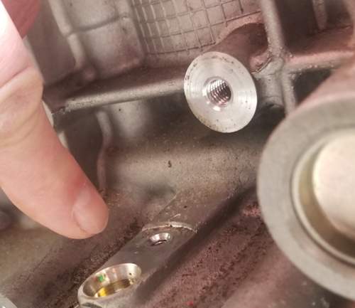

Hallo Lars
Um vernünftig an die Befestigungsschraube der Teillastentlüftung zu kommen, wirst du den vorderen der beiden Klopfsensoren lösen. Deshalb hatte ich dir das wichtige Anzugsdrehmoment von den Sensoren geschrieben.
Viel Erfolg
Edit: Habe gerade im Netz auch noch ein Bild dazu gefunden. Der Finger zeigt auf das Einbauloch der Teillastentlüftung und leicht rechts darüber ist der vordere Klopfsensor am Block befestigt.
Einbauort Teillastentlüftung EVO M271.8x
Hallo Gremel,
vielen Dank, dann sollte mit dieser Vorbereitung alles problemlos laufen!
Ein schönes Wochenende!
Gruß Lars
