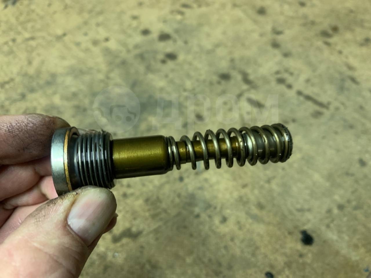

Moin moin, weiß jemand wie dieser öldruckregler auf der rechten Seite im Motorblock funktioniert? Sitzt in der Nähe vom Getriebeflansch.

Öltemperaturregler, da kommst du nur ran wenn das Getriebe raus ist?

Ja, das Ding geht nur raus wenn das Getriebe ausgebaut wurde. Wie funktioniert er?

@benz fan schrieb am 15. Mai 2022 um 01:12:57 Uhr:
Meinst du: A2711800275 ?
https://static.baza.drom.ru/drom/1642084657286_default
Auch interesannte Sache. Ich glaube, dass das ein Termostat ist. Und funktioniert als normalle Termostat (glaube ich). Aber welche Kanäle geöffnet sind, weiß ich nicht.
Ich hette ein Oelverlust von dort, aber mein letzte Mechaniker hat diese Schraube (oder Termostat) fester geschraubt.

Ohje ich hab ja schon ewig nicht mehr hier gelesen. Ja das ist das Teil. Ich hab noch einen komplett zerlegten m271evo hier. Hab mich aber noch nicht getraut das rauszuschrauben. Danke für das Bild. Jetzt trau ich mich, sobald ich meine anderen Baustellen abgearbeitet habe. Das kann aber leider Herbst werden.
