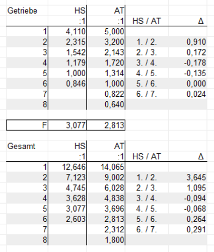

@Wollschaaf
Von der reinen Getriebeübersetzung (HS vs. AT) sehen auf den ersten Blick der 5. vs 6. bzw. 6. vs 7. gleich/nahezu gleich aus. Das Hinterachsdifferenzial ist bei der AT jedoch etwas über 9% länger übersetzt. Mit einem Unterschied von unter 0,01 kann man am ehesten den 3. vs 4. bzw. 4. vs 5.
Anbei dazu eine kleine Übersicht 🙂
HS vs. AT
Es wird hier halt so dargestellt als wäre der N55 eine Krücke und käme überhaupt nicht aus dem Knick. Und das ist halt definitiv falsch, sonst würde nicht so ein geringer Drehzahlunterschied bereits ausreichen um die Verhältnisse umzukehren.

So haben wir es ja gemacht. Sind aus 3. und 4. bzw. aus dem 4. und 5. gestartet.
Und die 9% passen auch ziemlich genau zu meinen genannten 150 Touren. Meiner dreht ca 1800 Touren bei 80. 9% davon sind... 😉
Also alles so vergleichbar, wie es eben geht bei Automatik und Handschalter.
