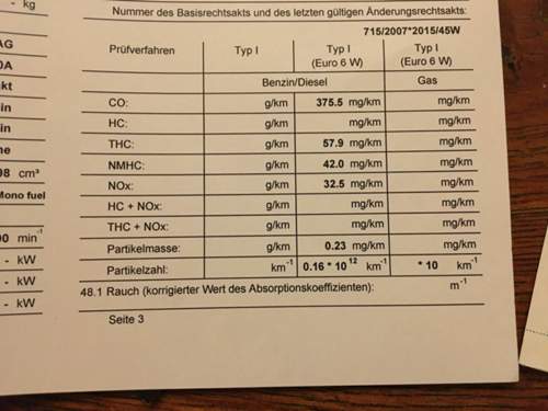

Ich hatte mal nachgeschaut und von den Grenzwerten her reicht es für die euro6c, obwohl bei mir auch 6w (also Euro 6b) steht. Siehe Bild.
Von Euro 6b zu euro 6c wurde nur die Anzahl der Partikel verringert von 6*10^12 runter auf 6*10^11. sonst sind die Anforderungen genau gleich. Mein 240i hat 0,16*10^12 Partikel oder anders geschrieben 1,6*10^11 und liegt damit unter den 6*10^11.

@TheRealRaffnix schrieb am 24. April 2017 um 13:45:56 Uhr:
Wurde nicht auch der Testzyklus von NEFZ zu WLTC geändert?
Könnte da dann die Partikelanzahl höher sein?
Nein. Erst für die Euro 6d sollen die im realverkehr ermittelten Werte herangezogen werden. Von den Daten her erfüllt der 40i die 6c. Ob sich das im Fall der Fälle umschlüsseln lassen würde, das weiß ich allerdings nicht.
