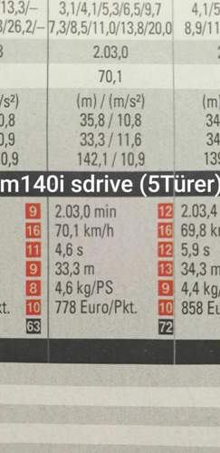

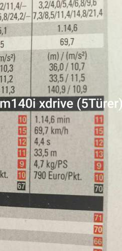

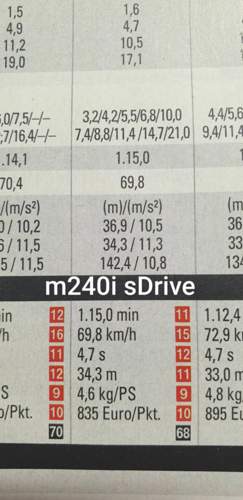

Wie versprochen nochmals meine recherchierten Werte zu den Fahrzeugen der Tests.
Da bei MMMpasions Beitrag im m240i als Fahrer Uwe Sener saß, handelt es sich um die Rundenzeit, welche in SportAuto 2/2017 veröffentlicht wurde.
Was auffällt ist, dass das Fahrzeug anscheinend ziemlich schlecht im Futter stand, dies belegen die verfehlte Werksangabe auf 100 und auch die schlechteren Bremswerte als der m140i sdrive. Interessanter Fakt nebenbei, im 18m Slalom scheint entweder der Fahrer keinen guten Tag gehabt zu haben oder es ist wirklich so, dass sich der 2er nicht so agil bewegen lässt wie der 1er.
Dies sollte beim Vergleich beider Rundenzeiten beachtet werden, somit hatte Afis recht, der 2er ist tatsächlich ein komplett anderes Auto!
Vergleicht man nun die Rundenzeiten von m140i Sdrive vs xdrive, so erreicht der xdrive auf den identischen und somit vergleichbaren Kurven in der Süd und nordkurve jeweils deutlich höhere Kurventempi (108 und 128 kmh vs 102 und 124 kmh) . Der Sdrive ist in der Senke mit 94 kmh 2 kmh schneller als der Allradler und erreicht auf der Zielgeraden ebenfalls eine um 1 kmh höhere Endgeschwindigkeit. Zu beachten ist noch der Umstand, dass der xdrive bei äußerst kühlen 10 Grad Außentemperatur gefahren wurde (Luftdruck 1030 mbar), der sdrive bei 16 Grad Luftdruck: 1022 mbar). Asphaltemperatur und Fahrer bei beiden gleich.
Mein Fazit korrigiere Ich daher etwas: Der xdrive scheint in engen Kurven auch Vorteile zu bieten, beim sdrive handelt es sich jedoch um das sportlichere Gesamtkonzept, dies unterstreicht ebenfalls die Bepunktung der Sportauto Wertung, in der neben der HH Rundenzeit noch weitere Quer und Längsdynamische Faktoren einfließen. Auf der Rundstrecke liegen beide Varianten doch sehr nah beieinander. Unterschiede bei Ansauglufttemperatur und die persönliche Konstitution des Fahrers spielen eine große Rolle und können das Ergebnis stark beeinflussen.
Legende zu den Punktekategorien von oben nach unten:
Rundenzeit HH Klein/Groß
18m Slalom
Beschleunigung 0-100kmh
Bremsweg 100kmh-0 (warm)
Leistungsgewicht in kg pro PS
Preis pro erreichte Punkte
