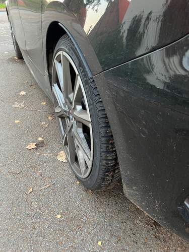

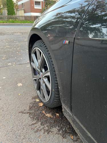

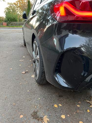

Ich hab die Reifen in 235/35 R19, exakt wie die Bridgestone davor, die von Werk aus schon dran waren.
Felgen sind die BMW 557 M V-Speiche 8,0J x 19" ET 54 mm (1Y3).
Sehen zwar nicht so ganz so "sportlich" und kantig aus wie die Bridgestone S005, aber das Fahrgefühl ist sehr viel besser geworden, zumindest was die Spurrillen usw. angeht.
Hast du mal ein Bild für mich wie der Reifen auf deinen Felgen aussieht

@NightDriveXcentury schrieb am 23. Oktober 2024 um 17:23:28 Uhr:
Falls du einen anderen Winkel benötigst, sag Bescheid.
Felge 1
Felge 2
Felge 3

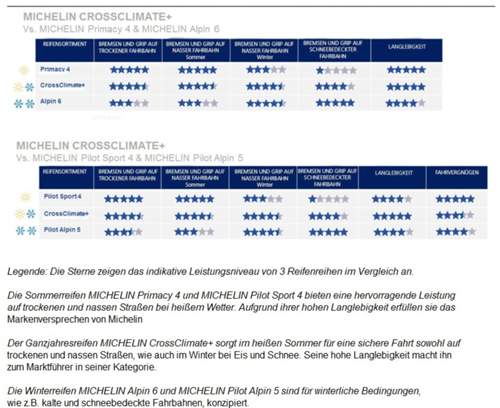

Das Gegenteil ist der Fall, denn genau bei den Bremswegen, Schnee und Eis haben die GJ im Vergleich zu den Spezialisten das Nachsehen. Das liegt an der Mischung und weniger am Profil. Nichtsdestotrotz sind GJ aktuell schon sehr gut, und die Abstände zu SR und WR geringer geworden. Hier bei mir gibt es keinen Winter mehr, und ich überlege anstatt WR auch einen Ganzjahresreifen zu nehmen. Da wo noch richtig winterliche Verhältnisse herrschen lohnt sich auf jeden Fall ein WR - meine Meinung.
Eine Vergleichstabelle von Michelin.
siehe Bild
Gjr-vs-sr-wr
